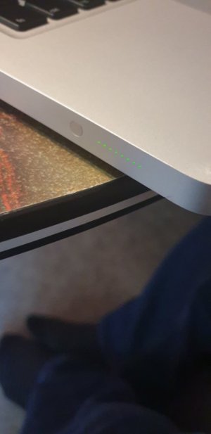

Salut je revien vers toi j ai essayé 4 batteries differentes de qualité dont celle d un macbook pro identique qui fonctionne parfaitement l ordi demarre sur secteur j enleve le secteur la batterie marche mais une fois eteint plus rien ni sur batterie ou secreur je suis obligé d enlever la cosse de la batterie et la remmettre pour que sa se rallume
Ps l indicateur de charge sur le côté droit m indique aux max et l écran m indique 97% de cagrge
