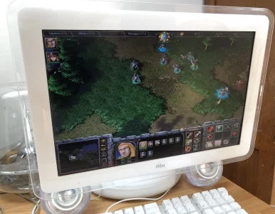

Sur un Tournesol G4 sous OSX, les versions Carbon de Warcraft III, Starcraft, Diablo II fonctionne très bien, pas besoin de Classic.
C'est comme une borne d'arcade, une machine dédié rétro-gaming c'est sympa ;-)

Warcraft III est en natif sous OS X, mais je suis impressionné qu'il tourne en émulation.

Les API Carbon ont facilitées le portage des applications OS9 vers OSX sur PowerPC.
C'est le cas de la version Carbon de Warcraft III qui fonctionne très bien sur un PPC en OSX (ici c'est un G4 1.25GHz, c'est top).
C'est un portage de la version pour OS9, c'est pas de l'émulation. C'est une version pour OSX PPC, qui ne marche pas sous OS9.
La version actuelle distribué par Blizzard pour OSX ne fonctionne pas sur Mac PowerPC, mais uniquement sur Mac Intel, c'est un autre portage.
Il y a 3 versions de Warcraft III en faite, une pour OS9 (sur CD), une pour OSX PPC (une mise à jour de la précédente) et une (l'actuelle) pour OSX Intel (la seule distribuée par Blizzard).
