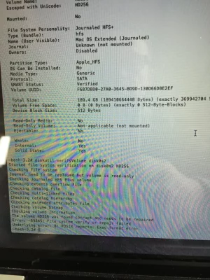

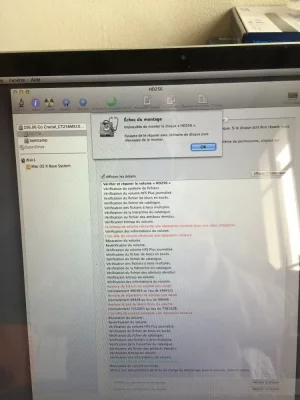

Il n’est pas monté. Il y a beaucoup d’erreurs

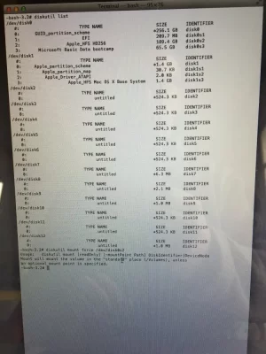

Essayes
diskutil mount force /dev/disk0s2
Il ne monte pas.
Je te propose de le vérifier
diskutil verifyVolume disk0s2
Je dois m’absenter une heure ou deux
Un peu d erepis, les petits enfants tentent de capturer le chien pour le promener.
Donc tu as une erreur code 8, c’est en général des erreurs non réparables, il faut reformater le volume pour reconstruire le système de fichiers.
Mais avant cela il faut sauvegarder tes données et pour sauvegarder il faut que le disque monte. La quadrature du cercle, sauf si tu as déjà une sauvegarde à jour.
On voit plus tard selon la situation
oui tout semble ramener a une seule problématique ...faire monter le disque .
je n'ai aucun soucis pour effacer reformuler ou autre commande pouvant ramener le ssd a la vie
j'aimerais faire une clean install sur ce MBP 2011,la plus stable possible étant conscient que je n'aurais pas la dernière version d'os mais en ai je besoin ...honnetement non enfin je m'en suis passé jusque la étant passé à sierra il y a un an pour avoir accès a my canal o_O
donc pas de soucis si toi ou macomaniac et autres expert du forum (je ne voudrais facher personne!!!) voulais vous y coller ;)

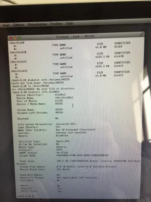

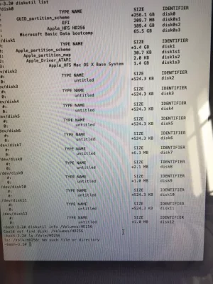

@macomaniac
bonsoir pourriez vous jeter un oeil sur ce qui suit ,j'ai essayé de trouver des solutions dans vos divers interventions en espérant y trouver la solution mais a chaque fois un petit détail m'échappe ou fait échouer mes tentatives
les fichiers sont un aperçu des commandes faites avec oyapoque
merci d'avance
    141,2 KB · Affichages: 99
    142,4 KB · Affichages: 91
    122 KB · Affichages: 83
    107,3 KB · Affichages: 86
    152,5 KB · Affichages: 72
    143,1 KB · Affichages: 82
    187,2 KB · Affichages: 76

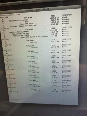

Tu ne vexes personne.
Si tu n’as pas de problèmes de sauvegarde et que tu veux effacer et formater complètement ton volume MacOS, tu peux passer la commande
diskutil eraseVolume jhfs+ HD256 disk0s2
Qui reformate ton volume HD256 en HFS sans toucher à Bootcamp.

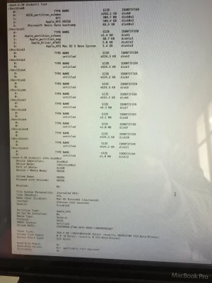

-bash-3.2# diskutil list /dev/disk0 #: TYPE NAME SIZE IDENTIFIER 0: GUID_partition_scheme *256.1 GB disk0 1: EFI 209.7 MB disk0s1 2: Apple_HFS HD256 189.4 GB disk0s2 3: Microsoft Basic Data bootcamp 65.5 GB disk0s3 /dev/disk1 #: TYPE NAME SIZE IDENTIFIER 0: Apple_partition_scheme *1.4 GB disk1 1: Apple_partition_map 30.7 KB disk1s1 2: Apple_Driver_ATAPI 2.0 KB disk1s2 3: Apple_HFS Mac OS X Base System 1.4 GB disk1s3 /dev/disk2 #: TYPE NAME SIZE IDENTIFIER 0: untitled *524.3 KB disk2 /dev/disk3 #: TYPE NAME SIZE IDENTIFIER 0: untitled *524.3 KB disk3 /dev/disk4 #: TYPE NAME SIZE IDENTIFIER 0: untitled *524.3 KB disk4 /dev/disk5 #: TYPE NAME SIZE IDENTIFIER 0: untitled *524.3 KB disk5 /dev/disk6 #: TYPE NAME SIZE IDENTIFIER 0: untitled *524.3 KB disk6 /dev/disk7 #: TYPE NAME SIZE IDENTIFIER 0: untitled *6.3 MB disk7 /dev/disk8 #: TYPE NAME SIZE IDENTIFIER 0: untitled *2.1 MB disk8 /dev/disk9 #: TYPE NAME SIZE IDENTIFIER 0: untitled *1.0 MB disk9 /dev/disk10 #: TYPE NAME SIZE IDENTIFIER 0: untitled *524.3 KB disk10 /dev/disk11 #: TYPE NAME SIZE IDENTIFIER 0: untitled *524.3 KB disk11 /dev/disk12 #: TYPE NAME SIZE IDENTIFIER 0: untitled *1.0 MB disk12 -bash-3.2# diskutil info disk0s2 Device Identifier: disk0s2 Device Node: /dev/disk0s2 Part of Whole: disk0 Device / Media Name: HD256 Volume Name: HD256 Escaped with Unicode: HD256 Mounted: No File System Personality: Journaled HFS+ Type (Bundle): hfs Name (User Visible): Mac OS Extended (Journaled) Journal: Unknown (not mounted) Owners: Disabled Partition Type: Apple_HFS OS Can Be Installed: No Media Type: Generic Protocol: SATA SMART Status: Verified Volume UUID: F6B7DBD0-27A0-3645-BD9D-130D66DBE2EF Total Size: 189.4 GB (189410664448 Bytes) (exactly 369942704 512-Byte-Blocks) Volume Free Space: 0 B (0 Bytes) (exactly 0 512-Byte-Blocks) Device Block Size: 512 Bytes Read-Only Media: No Read-Only Volume: Not applicable (not mounted) Ejectable: No Whole: No Internal: Yes Solid State: Yes -bash-3.2# diskutil eraseVolume jhfs+ "HD256" disk0s2 Started erase on disk0s2 HD256 Unmounting disk Erasing Initialized /dev/rdisk0s2 as a 176 GB HFS Plus volume with a 16384k journal Mounting disk Could not mount disk0s2 with name HD256 after erase Finished erase on disk0s2 HD256 -bash-3.2#
j'ai essayé depuis ma session de secour mais pas de trace du menu pour copier coller proprement le resultat sinon l'infame bouillie envoyée ci dessus je m'en excuses
