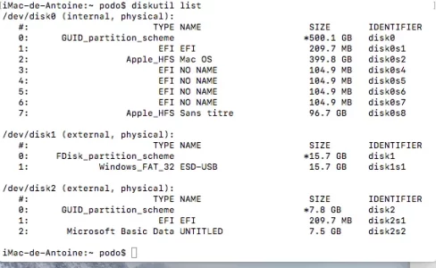

Je suis nouveau sur Mac et j'ai fais la même erreur que posté sur ce sujet.
Je vous avoue que je désespère un peu.
Auriez vous une solution pour rétablir la partition d'origine ?
Par avance merci

Bonjour Toinou
Passe encore la commande :
df -H
  • qui mesure l'occupation des volumes montés
Poste ce tableau ici en copier-coller (pas de capture) > en veillant à faire ton coller dans une fenêtre de code par le procédé suivant -->
  • dans cette page de MacGé > presse le bouton
    ici :
    menu  : </> Code > par ⌘V colle dans la fenêtre Code > presse le bouton Insérer (ce procédé permet un affichage fenêtré qui économise l'espace de page en respectant la mise en forme des tableaux du «Terminal» --> d'où une plus grande lisibilité)
=> ces informations montreront si le volume Sans titre (96,7 Go) de fin de disque --> recèle des données (ou non).

Passe la commande (copier-coller - copie-la bien jusqu'au disk0 final) :
diskutil eraseVolume free null disk0s3 ; diskutil eraseVolume free null disk0s4 ; diskutil eraseVolume free null disk0s5 ; diskutil eraseVolume free null disk0s6 ; diskutil eraseVolume free null disk0s7 ; diskutil resizeVolume disk0s2 0b ; diskutil list disk0
  • la commande supprime les partitions inutiles > récupère l'espace libéré à la partition du volume Mac OS > affiche la nouvelle configuration du disque interne
Poste l'affichage complet retourné > en faisant ton coller dans une fenêtre de code par le procédé suivant (et pas en mode brut) -->

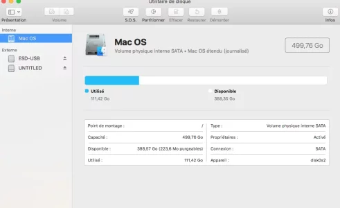

Je me posais des questions sur l'indexage actuel > le tableau de l'occupation des volumes assignant un index disk0s7 à la dernière partition du volume Sans titre. Alors qu'elle est actuellement disk0s8.
Passe alors la commande :
diskutil eraseVolume free null disk0s8 ; diskutil resizeVolume disk0s2 0b ; diskutil list disk0
  • qui supprime la dernière partition > récupère son espace > réaffiche la configuration du disque
Poste l'affichage retourné.
Réactions: Toinou31

iMac-de-Antoine:~ podo$ diskutil eraseVolume free null disk0s8 ; diskutil resizeVolume disk0s2 0b ; diskutil list disk0
Started erase on disk0s8 Sans titre
Unmounting disk
Finished erase on disk0
Resizing to full size (fit to fill)
Started partitioning on disk0s2 Mac OS
Verifying the disk
Verifying file system
Volume could not be unmounted
Using live mode
Performing fsck_hfs -fn -l -x /dev/rdisk0s2
Performing live verification
Checking catalog file
Checking multi-linked files
Checking catalog hierarchy
Checking volume bitmap
Checking volume information
The volume Mac OS appears to be OK
Restoring the original state found as mounted
Resizing
Modifying partition map
Growing file system
Finished partitioning on disk0s2 Mac OS
   2:                  Apple_HFS Mac OS                  499.8 GB   disk0s2
Ton problème de récupération d'espace est résolu.

Voici une capture d'écran de l'utilitaire de disque.
    93,2 KB · Affichages: 170
La mesure de l'Utilitaire de disque ne correspond pas aux informations du volume.
