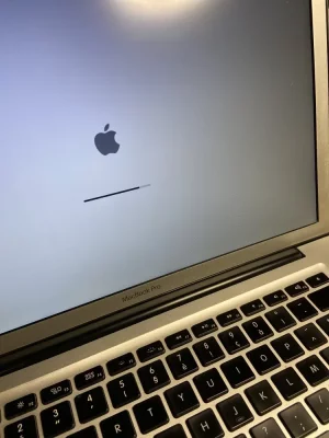

Quand j’essaie de réinstaller l’os avec la clef bootable qui a déjà servi pour tous les mac de la mzison. Sur un de mes appareils ça mets plus de 4h à faire 100% et ça semble Desperate bloqué… j’ai bossé en // donc j’étais pas au chevet de l’ordinateur. … je cherche

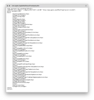

Il faut chercher quoi comme fichier .plist ? À quel emplacement si tu peux dire stp
Pour ma part, ça se trouve dans
Utilisateurs > utilisateur > Bibliothèques > Préférences > com.apple.AppleMultitouchTrackpad.plist, et un coup d’œil ressemble à cela
