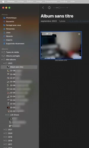

Ceci dit, je viens d'essayer avec une sortie raw-jpg de man Sony A7 III (avec le raw en mode compressé). Et cela fonctionne parfaitement :
L'affichage est en jpeg mais c'est le raw qui est considéré comme original.

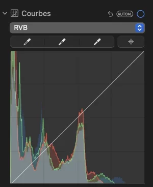

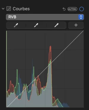

J'ajouterai que ce qui change en passant de jpg à raw en original, ce sont les courbes RVB (ici, l'appareil était réglé malencontreusement sur -1 ev) :
A gauche original jpg, à droite raw.

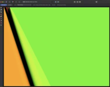

Ouverte dans Affinity Photos, j'ai ceci qui ne correspond en rien à la version jpeg :
Cela pose également problème dans des appli comme darktable, RawTherapee, Dxo ou gimp (qui j'avoue ne sont pas chez moi tous à jour) qui sont incapables de le développer.
