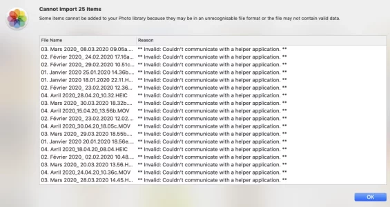

Je bataille depuis quelques jours avec Photos... Mon profil : un dossier Photos de 180 Go, près de 28000 fichiers. Gestion ' à l'ancienne ' avec un dossier = une année et dans ce dossier, un dossier pour chaque mois. Fichiers renommés avec A Better Finder Rename. Bibliothèque sur un disque externe, sauvegardée aussi sur Time Machine et l'ensemble ' backupé ' sur BackBlaze. C'est ' old-school ' je vous l'accorde mais je préfère éviter d'être ' coincé ' avec un logiciel en particulier et un format ' propriétaire '...
Pour visualiser plus facilement mes photos j'ai voulu utiliser Photos et ainsi profiter des fonctions d'albums intelligents, reconnaissance faciale, recherche par localisation... Je procède pas à pas, dossier par dossier, mais, le souci, un nombre plus ou moins élevé de photos sont rejetées à chaque tentative d'importation.
J'ai ouvert chaque fichier avec Aperçu et aucune erreur, un test vers Google Photos et chaque photo est uploadée et apparait bien sur le site. Enfin, j'ai essayé sur Mylio, super application en passant, qui peut gérer 25000 photos dans sa version gratuite... Un test avec 1000 fichiers : tout bon, un second essai lui aussi tout bon... Allez, on essaie tout le reste... Bingo, 25000 photos et vidéos parfaitement visibles.
De tout ça je me dis que mes fichiers ne présentent pas de défaut... Mais alors qu'est-ce que c'est que cette erreur ? Merci d'avance si vous avez une piste ;-)
    469,9 KB · Affichages: 175
Pardon, c'est sur la capture d'écran mais oui, c'est mieux si je l'ajoute dans le message... ' Invalid : Couldn't communicate with a helper application '

J'ai regardé ta capture d'écran.
Et je vois que les fichiers concernés sont des photos en HEIC et des vidéos .mov (dont tu n'évoques même pas l'existence dans ta présentation)…
Je n'en mettrais pas ma main à couper, mais je pense que les .mov en question sont des vidéos enregistrées en HEVC
Le tout ayant probablement été capturé avec un iPhone.

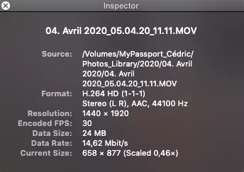

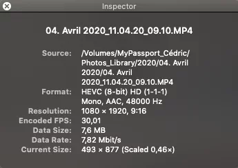

Pourrais-tu en ouvrir une, faire Cmd-I et nous dire quel est le codec de compression de ces vidéos ?
HEIC et HEVC étant des compressions susceptibles de ne pas être acceptées sur certaines machines/OS trop anciens.
C'est donc de ce côté qu'il faut peut-être chercher : sans doute un problème de compatibilité se posant quelque part.

Bonne remarque, il y a effectivement des fichiers vidéo dans ma bibliothèque, pas uniquement des photos.
La plupart des .mov étant la partie vidéo d'une photo : le fichier de départ est une live-photo donc en exportant, on récupère un fichier image + une vidéo .mov de 3 secondes il me semble.
Pour le matériel, il tourne avec les dernières versions disponibles à ce jour : MBAir et iMac sous Catalina, iPhone 11 Pro sous 13.4.1
Je viens de regarder sur quelques videos : les .mp4 sont en HEVC et les .mov en H.264.

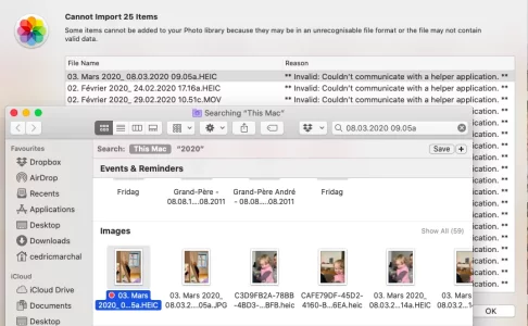

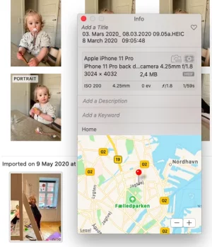

Je viens de tenter ceci :
- Je glisse le dossier avec les images, et non la fonction ' Importer '
  • Le transfert se fait, progresse... A la fin, une fenêtre avec une liste d'erreurs, de fichiers non importés, même boite de dialogue dans dans le 1er message de ce fil.
  • Je suis allé chercher avec le Finder le 1er fichier de la liste : j'ai vérifié qu'il n'avait pas été importé et je suis allé le chercher dans le dossier que je viens d'essayer d'importer (Capture d'écran 1 ci-dessous)
  • Là, ce fichier, je le dépose dans Photos et Boom, il apparaît correctement, fichier importé... (Capture 2)
Alors... Bug du logiciel ?

Je vais valider l'hypothèse du bug... Après l'erreur d'importation de 20 fichiers, j'ai déplacé à nouveau ce même dossier et 5 photos ont été importées, alors qu'elles étaient ' erronées ' la fois précédente... J'ai refait la manipulation plusieurs fois et toutes les photos sont dans la bibliothèque Photos, parfaitement taguées et lisibles après un double-clic...
