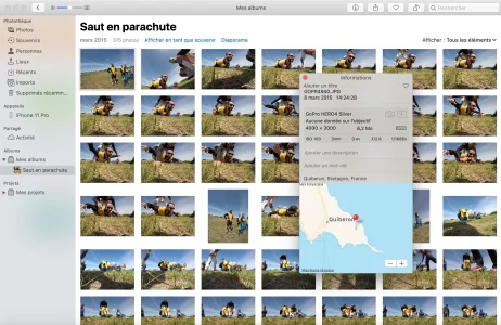

Par ailleurs, quand tu as tenté de déplacer la photo sur le bureau, tu étais bien dans l’onglet photos (en haut à gauche du cadre de droite ...là où tu as saut en parachute, mes 20 ans...etc), les photos sous forme de vignette et non en plein écran. Le déplacement se fait en glisser /déposer et non en copier coller.
Oui je fais bien glisser depuis l'onglet photo en sélectionnant la vignette.
Je pense qu'elles sont définitivement perdues et Photos n'a conservé que les vignettes malgré les métadonnées.

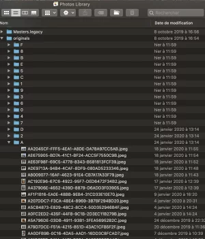

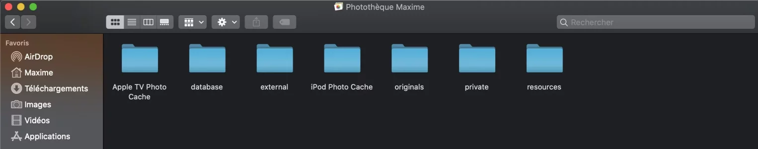

Dans la paquet photothèque.iphotolibrary, tu as bien un dossier Masters et dans ce dossier d’autres dossiers avec des années ?
Voici le contenu du paquet:
Les photos se trouvent dans le dossiers "originals" qui n'est pas classé par année mais par des dossiers 1, 2, 3 ou A, B, C etc ...
Les vignettes sont dans les dossier iPod Photo Cache.
Les autres dossiers ne contiennent pas de fichiers au format photo ...
Tu as Catalina. Nouvelle organisation de la photothèque, je ne connais pas.
Si effectivement le classement se fait par dossiers simplement numérotés, la recherche est quasi impossible.

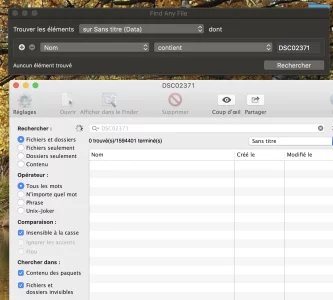

A noter qu’EasyFind trouve les photos (sous High Sierra) avec les réglages suivants dans la colonne Rechercher
Fichiers et dossiers
Tous les mots
Insensible à la casse
Contenu des paquets

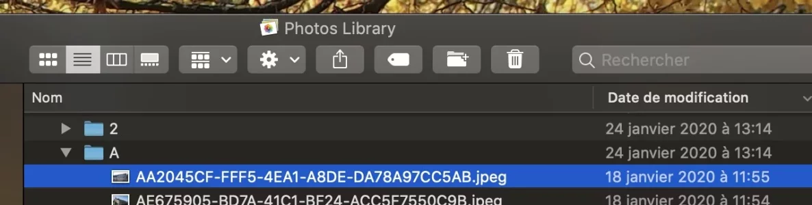

C'est la même chose chez moi qui suis sous Catalina : ma photothèque est une reprise de celle d'Aperture (près de 20 ans de photos numériques), et la base de donnée est spécifique, avec classement différent de celui d'une nouvelle photothèque créée de toute pièce (où l'on retrouve les photos avec leur numéro, classées par millésime/mois/jour/numéro de la photo).
La capture d'écran montre le classement spécifique d'une photothèque reprise de celle d'Aperture :
Il est donc impossible de retrouver une photo déterminée par son numéro d'origine dans le Finder (j'utilise Find Any Find).

Si, il est possible de retrouver une photo avec la loupe par son numéro à l'intérieur de Photos, le même numéro recherché avec EasyFind ou Find Any Find dans le Finder n'aboutit pas.

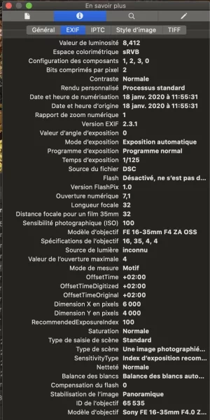

Tout simplement parce qu'on peut le voir sur ma capture d'écran, chaque photo reçoit un numéro spécifique dans la base de données, différent de son numéro de capture.
Voici par exemple les données Exif de la photo AA2045CF-FFF5-4EA1-A8DE-DA78A97CC5AB.jpeg

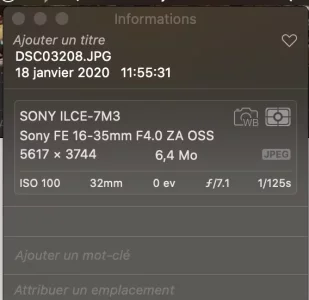

dont le numéro dans les infos de Photos est DSC03208.jpg…

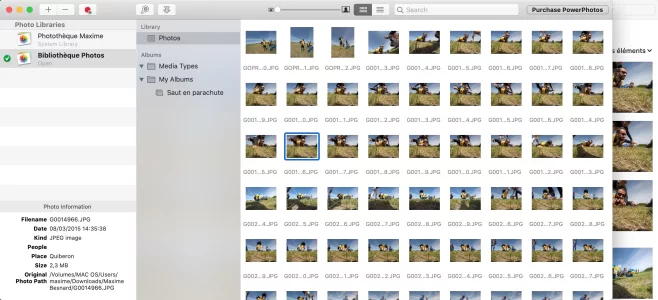

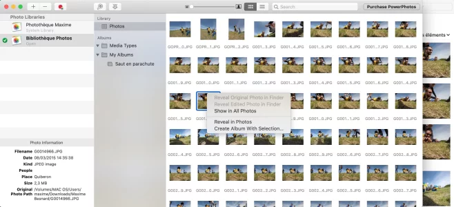

Suivant le thread de loin et voyant l'élucidation du mystère voulant toujours autant se refuser au monde des vivants, je conseillerais éventuellement à ce stade de faire appel à la solution PowerPhotos, utilitaire indispensable à Photos si l'on veut l'utiliser vraiment de façon optimale et notamment résoudre le problème d'aller chercher en un clic le fichier original dans le Finder d'une photo de Photos.
Avec le version gratuite, cela suffira surement pour avoir au moins le chemin si le clic-droit sur une photo dans PowerPhotos ouvrant directement dans le Finder l'emplacement de la photo n'est pas opérationnel dans la version gratuite :
Merci pouppinou :merci: , comme toujours aussi pertinent que l'on puisse l'être…
Effectivement, ce soft (que je viens d'essayer en version free) ouvre la bibliothèque Photos, exactement telle qu'elle existe dans Photos, et dispose (entre autres) lorsqu'on sélectionne une photo d'une fonction 'Reveal Original in Finder'.
Et aussi, (toujours entre autres) une présentation des photos en liste qui manque dans Photos.
Bonsoir à tous merci de vos contributions !
Malheureusement PowerPhotos (que j'avais déjà essayé) n'a pas fait de miracles :(
Il localise le fichier original dans mon dossier Téléchargement qui était la source de mon album mais que j'ai eu la mauvaise idée de supprimer :(
Impossible de révéler le fichier original dans le Finder:
Malgré que les informations soient correctes:
Je crois qu'il faut se résoudre à un album corrompu :(

J'imagine que le glisser/déposer d'une photo sur le bureau à partir de PowerPhotos n'est pas fonctionnel non plus ?
Plus qu'une corruption, j'ai plutôt l'impression que c'est comme si tu avais des "alias" de tes photos d'origines et plus rien d'autre malheureusement.
