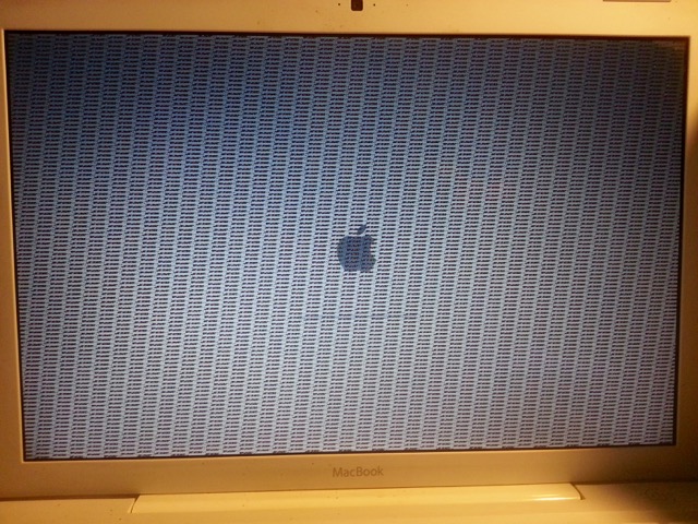

Bonjour, pareil pour moi avec un macbook blanc "early 2009", en principe compatible. C'est vrai que je l'ai équipé d'un SSD de 500 Go samsung, et de 8 Go de Ram, mais rien d'exceptionnel, et il tourne sans problème avec Yosemite depuis sa sortie. Donc, après avoir installé El Capitan, il a redémarré automatiquement sans problème et après extinction, plus moyen de le relancer. Il reste bloqué à la page d'accueil (pomme grise sur fond gris) et des gris-gris partout (voir la photo d'écran). Une solution ? Ou bien est-ce la fin de mon macbook préféré ?
Deux choses, un problème d'installation, voire de disque dur, et un problème avec la carte graphique. Et ce n'est pas El Capitan qui en est le fautif, ça devait arriver c'est tout.
Beeeeennnnnn non....., je ne crois pas, parce que j'ai réinstallé Yosemite sur le SSD d'origine à partir d'une sauvegarde et tout fonctionne parfaitement comme avant (je suis d'ailleurs dessus en ce moment). J'ai aussi réinstallé El Capitan sur un disque externe bootable et là, ça plante au démarrage exactement au même endroit. La petite loupiote du disque externe s'arrête brutalement de clignoter et le disque ne bouge plus. Et je peux attendre 10 minutes, 1/4 d'heure, ça ne bouge plus. Donc, pour moi, c'est un problème d'incompatibilité avec "mon" macbook blanc early 2009 ... Voila, voila.
Par curiosité retélécharge El Capitan, tu pourrais avoir un fichier peut-être corrompu ou alors ton modèle 2009 pose réellement un problème.
