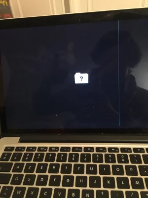

Bonjour ! Voulant passer de Sierra à High Sierra, j'ai décidé de faire la mise à jour de mon MacbookPro2015.
Problème : Une erreur a eu lieu lors de la mise à jour, plantage en plein milieu après un bref message d'erreur (que je n'ai pas eu le temps de lire).
Résultat : Redémarrage, et : (image)
En le redémarrant avec CMD+R j'ai remarqué que le disque dur est démonté à chaque redémarrage, peut être est-ce la cause de ce dysfonctionnement ?
De plus, le mode Target de marche pas ! (Essayé avec depuis ce MacBook Pro 2015 vers MacBook Pro 2017, en utilisant un câble USB-C vers USB 3.0)
Help !
Merci [emoji4]

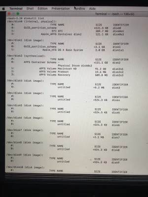

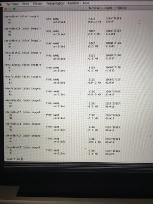

Merci pour ta réponse, cependant voici ce que m'affiche mon navigateur :
Pour ne pas perdre de temps, je te montre ci dessous des photos du tableau demandé :
On voit bien que tu as un volume Macintosh HD en format apfs > contenant 91 Go de données.

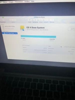

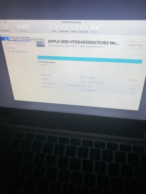

À présent --> commence par vérifier dans l'«Utilitaire de Disque» (fenêtre des 4 Utilitaires macOS) si le volume Macintosh HD est monté ou non. Il l'est s'il est affiché en noir plein. Il est démonté s'il est affiché en grisé (il doit alors être verrouillé par FileVault). Dans ce cas --> sélectionne-le > bouton : "Monter" --> ton mot-de-passe d'ouverture de session dans le panneau qui le demande --> le volume Macintosh HD doit être affiché en noir plein, si monté.

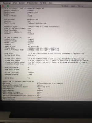

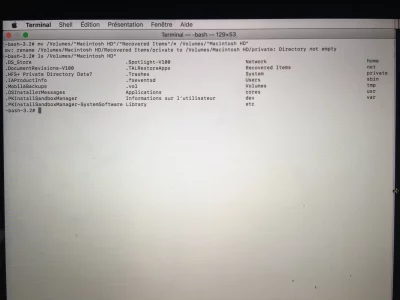

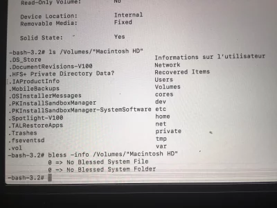

J'ai monté le disque, voici les commandes que tu m'as demandé d'effectuer :
Diagnostic -->
  • le volume est monté en lecture & écriture > un OS peut y être installé ou restauré
  • les principaux dossiers-Système ont été déplacés dans un répertoire Recovered Items > tandis que le dossier macOS Install Data de l'installation a été supprimé
  • aucun chemin de démarrage n'est inscrit sur l'en-tête du volume --> d'où le ? que tu avais au démarrage qui voulait dire : aucun volume démarrable trouvé.
En résumé
: il y a eu un sévère plantage de l'installation > mais la situation est réparable.
Passe la commande :
mv /Volumes/"Macintosh HD"/"Recovered Items"/* /Volumes/"Macintosh HD"
  • mets les 2 intitulés avec des "" ; pas d'espace entre HD" et /"--- ; pas non plus entre Items" et /*
  • la commande remet les dossiers-Système en quarantaine dans l'espace-racine du volume ; elle passe sans commentaire
La commande passée > repasse un :
ls /Volumes/"Macintosh HD"
  • qui liste les éléments de 1er rang du volume
Poste le tableau mis à jour.

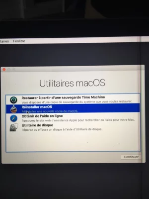

Tu as récupéré le maximum de dossiers-Système récupérables (Applications > Library > System > sbin > usr).
Tu n'as plus qu'à quitter le Terminal > et à lancer l'option : "Ré-installer macOS" à destination du volume Macintosh HD -->
  • signale si tu as pu réouvrir ta session à la fin.
Non : la ré-installation restaure le seul Logiciel-Système > sans toucher le compte d'utilisateur ni les applications tierces ajoutées.

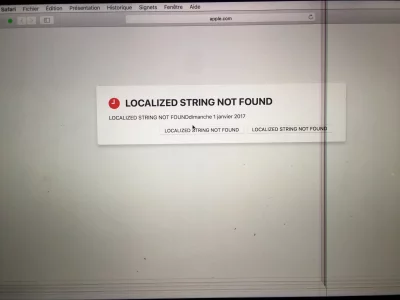

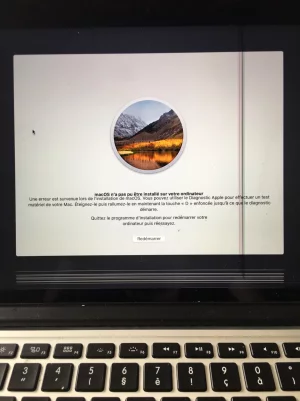

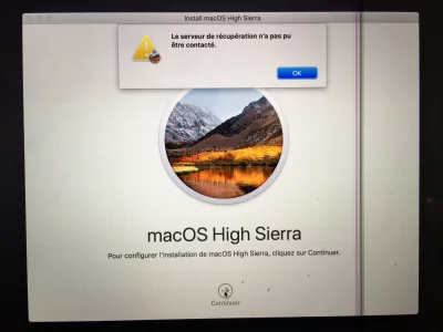

macomaniac Comme tu me l'as demandé, j'ai tenté une réinstallation de l'OS, mais sans succès. En effet, ce message apparait :IMG_5141.webp

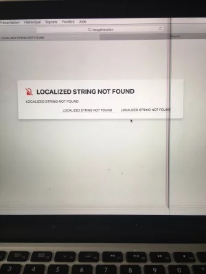

Ma connexion internet étant bonne, j'ai donc supposé que le problème venait de la compatibilité entre mon appareil et internet, j'ai donc testé avec Safari, voici ce que ca me donne :
Une idée ?

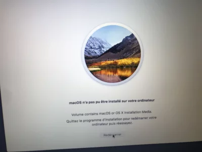

Bonjour j’ai un problème similairepouvait vous m’aider svp :)
Suite à la réinstallation de Mac OS highSierra , on me dit que l’installation a échouer (voir photo) je ne sais absolument pas comment résoudre de problème
En vous remerciant par avance.

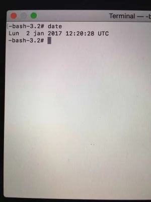

:coucou: Darkiños
Reviens au Terminal dans ta session de secours et passe la commande consistant dans ce seul mot -->
date
  • la commande retourne la date et l'heure à l'horloge du kernel démarré (celui de l'OS de secours) > lequel l'emprunte par défaut à son démarrage à l'horloge de la Carte-Mère.
Poste une photo de l'affichage retourné par la commande.

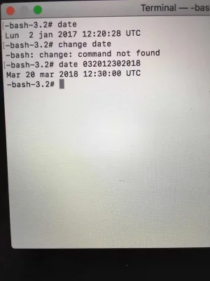

Voici ce que me donne la commande "date"
J'ai donc changé la date du terminal, voyons ce que me donne l'installation
