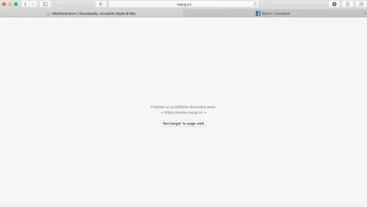

Bon et bien après avoir récupéré l'ordi, quelques heures dessus et installer un ou deux softs, voilà que ça recommence.
