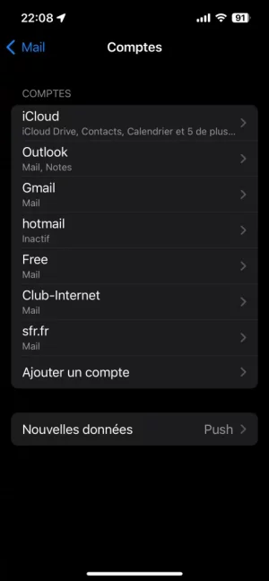

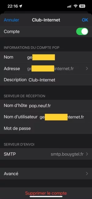

Lorsque tu arrives dans Compte, tu dois avoir la liste des comptes qui ont été saisis pour ton iPhone (ou récupérés depuis une synchronisation ou une sauvegarde) : as-tu bien ton compte wanadoo et orange qui y apparaissent ?
Par exemple moi j’ai 6 comptes actifs et un inactif comme indiqué sur la première capture d’écran. Quand on clique dans un compte on retrouve, comme sur la deuxième capture d’écran jointe, les données classiques saisies : identifiant ou adresse mail, mot de passe, serveur entrant pop ou imap, serveur sortant smtp… ces données ont dû t’être fournies par Orange, et tu as peut-être fait évoluer ton mot de passe depuis.
Vérifie tes identifiants dans chaque compte.

@Gerapp38 : je suis allée voir dans ---reglages --->> mail --->> comptes (et j'ai trouvé l'équivalent de tes captures d'écran)
J'ai 3 comptes: le Cloud, le Wanadoo (celui dont je me sers normalement) et le Orange (dont je ne me sers plus)
Quand je regarde dans les comptes
  • Compte orange --> Mot de passe "requis" (mais je ne me sers plus de celui-là)
  • Compte Wanadoo--->> Mot de passe -->>> .... (il y a les points, donc le mot de passe.)
Je ne sais pas comment vérifier si c'est le bon (si c'est ça qui cloche?)
