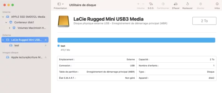

Je suis content de venir vers vous car je n'arrive pas à trouver de solution par rapport à un problème sur un disque dur externe:
voici mon soucis
Il s'agît d'un disque dur 2TO, quand je suis dans utilitaire de disque impossible d’accéder à partition pour détruire celle qui semblent présente. Le petit bouton dédié est grisé, j'essaye SOS, l'action se déroule mais pas de changement.
Le bouton Effacer fonctionne mais pas de changement de reconnaissance il ne formate que ce qu'il reconnait en fait
j'espère avoir était assez clair: la totalité du disque n'est pas reconnue, le bouton partition est inactif, je ne sais pas quoi faire.
un immense merci pour votre aide providentiel

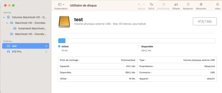

le problème est juste le choix de l'affichage. Dans le menu présentation il faut sélectionner afficher tous les appareils et ainsi tu verras tes deux disques.
Sur la copie d'écran on ne peut voir que les volumes.

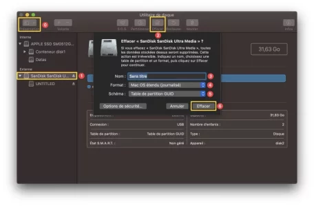

Au préalable en 0) tu sélectionnes dans Présentation l'option Afficher tous les appareils et fais une copie écran. Il ne faut pas sélectionner Partitionner mais Effacer, si, si, tu vas voir ça ira nettement mieux...
...en 1) tu sélectionnes la racine de ton disque dur, pas ce qui est en-dessous, le reste n'est pas dur à comprendre.

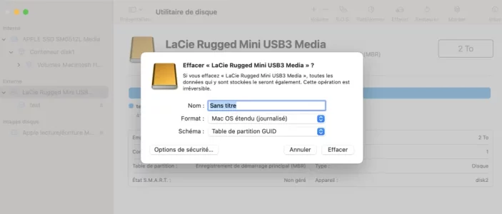

J’arrive à cette étape 1
Ensuite quand je passe à l'étape 2 je sélectionne le Lacie Rugged mini USB et j'indique bien ces paramètres

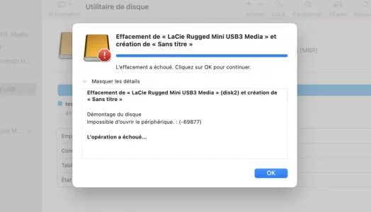

étape 3 j’appuie sur le bouton effacer mais j'obtiens systématiquement ce problème :
j'ai tenté plusieurs fois mais le résultat et toujours le même au moment de l’effacement il y a un message d'erreur
Merci beaucoup pour votre aide
Ejecte ton disque dur, patiente quelques secondes, reconnecte-le et recommence le formatage comme dans tes copies écrans. Juste comme ça, c'est un disque dur neuf, déjà utilisé et si oui est-ce qu'il fonctionnait correctement avant ? Dans ta copie écran il est dans le format MBR qui est utilisé sous Windows, mais qu'il ne faut pas utiliser sous macOS !
Merci je viens de faire de suivre tes instructions en quittant, puis en rebranchant et cela a alors fonctionnait jusqu'au bout
Vraiment merci beaucoup! car grâce à toi j'ai pu y arriver
À force de tenter des manipulations avec un disque dur en MBR (Master Boot Record) prévu pour Windows, Utilitaire de disque n'arrive plus à faire la part des choses, il suffit de déconnecter/reconnecter le disque dur pour qu'il retrouve ses repères.
