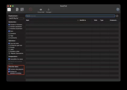

En théorie et officiellement, c'est comme ça... https://support.mozilla.org/fr/kb/desinstaller-firefox-ordinateur ...en pratique il restera des fichiers résiduels qu'il faudra rechercher et supprimer et avec EasyFind, ce n'est pas trop difficile...
...et vérifie que les options sont bien cochées.
