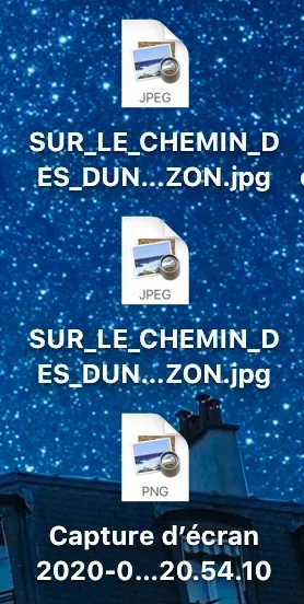

Depuis quelques jours, j'ai un problème avec l'aperçu de mes icônes qui ne s'affichent plus correctement (que ce soit des fichiers .jpeg, .pdf ou n'importe quels autres formats). Du jour au lendemain, mes icônes sont apparues comme sur l'image, ce qui n'est vraiment par pratique pour retrouver un fichier :/
Pourtant, la case "utiliser un aperçu comme icône" est bien coché dans les options. J'ai redémarré mon ordinateur mais c'est toujours pareil.
Si vous avez une idée du problème...
Merci d'avance pour votre aide :)

Essaie de faire une réparation des autorisations, peut être que le soucis viens de là, j'ai eu le même soucis une fois, je ne m'en suis pas rendu compte pendant longtemps et en fait après une mise à jour tout est revenu à la normale.
Salut,
Ou encore un démarrage sans échec.... purge les caches....

Toute cette histoire n'a rien à voir avec les autorisations, c'est un problème de caches un peu trop persistants.
Utiliser OnyX (ou Maintenance) de Titanium remet les choses en place. Effacer la base de donnée des services de lancement aide aussi.
