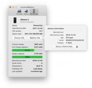

J’utilise le logiciel coconutBattery pour avoir des données plus précises sur les batteries.

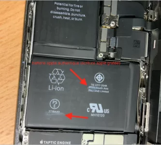

=> En la recevant je constate que c’est bien une batterie authentique Apple. Je me dis chouette j’ai eu de la chance …

      • Je vérifie sur coconutBattery qui indique un autre % qui semble plus cohérent.

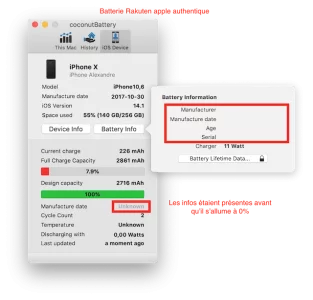

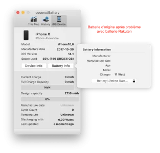

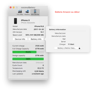

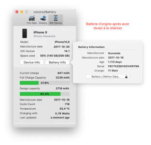

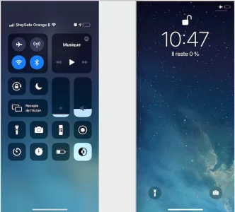

  • Le plus gros du problème

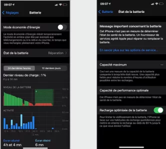

  • Les captures valent mieux qu’un long discours (pas de % de charge, 0% restant, pas d’état de batterie ni sur iPhone ni sur coconutBattery)
  • Je constate que l’iPhone ne prend pas la charge
  • Nombreux arrêt inopinés
1604838123089.png1604838142500.png1604838152246.png1604838158888.png1604838165494.png

et sur coconutBattery (charge via le Mac donc)
NB: bizarre la date de manufacture sur coconut; il est écrit juin 2020 sur la batterie…

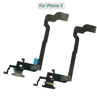

Tu as peut-être abimé le circuit de charge en enlevant la batterie .
Les arrêts inopinés sur iPhone X proviennent presque toujours de cette nappe

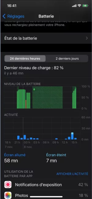

J'ai désactivé l'app covid (Belgique utilise l'api d'apple et google); on sait jamais que ça ait un impact sur la batterie en arrière plan.
    431,4 KB · Affichages: 425
Ça la refait après 2h environ. Du coup j'ai tester en débranchant cette nappe; ça la refait aussi donc je pense pas que ce soit à cause de la nappe. Franchement difficile de savoir ce que c'est… peut être iOS qui bug au final…
Il y a un court-circuit sur la nappe, c'est ce qui expliquerait le côté aléatoire. Il faudrait remplacer la nappe .
Ok merci pour ton aide ! Tu as l'air de t'y connaitre, tu es réparateur ? Je me demande juste comment il peut y avoir un court circuit quand j'ai débranché cette nappe en question de la carte mère (iPhone X Charging Port Flex Lightning)
J'ai vu aussi que tu conseillais ce site là pour la nappe Charging Port Flex Lightning ?
Voir la pièce jointe 197203Voir la pièce jointe 197205Voir la pièce jointe 197209Voir la pièce jointe 197211Voir la pièce jointe 197213
  • j’essaie de trouver une solution (hard reset, éteindre rallumer, débrancher rebrancher batterie)
En essayant de comprendre je me dis qu’Apple bloque la batterie car c’est une batterie authentique qui n’a pas été installé par Apple.
Apple a un logiciel pour détecter si
1) c’est une batterie authentique
2) elle a été installée dans le réseau Apple
=> Je décide de remettre l’ancienne batterie
  • Aie, même problème, pas de %, coconutBattery n’affiche plus rien
Je vois après quelques recherches qu’il n’y a pas beaucoup d’info sur ce problème.
Je trouve une vidéo malgré tout
Je ne comprend pas trop mais j’essaie (débrancher rebrancher et rallumer en appuyant sur volume - et power et puis brancher le câble) (réessayer plusieurs fois jusqu’à ce que ça marche)
=> Hourra ça marche avec mon ancienne batterie d’origine
  • Plus de problèmes, je retrouve mon iPhone comme avant.
  • Je me dis que je vais prendre une batterie générique sur Amazon qui n’aura pas de soucis.
  • Elle arrivera samedi 7 novembre
  • Du 2 au 7, aucun soucis, pas d’arrêt inopiné, rien
Achat 2ème batterie - batterie générique - Amazon:
  • La 2ème batterie arrive le samedi 7.
  • Je l’installe et tout à l’air ok, bon pourcentage
  • Ok sur coconutBattery
  • Mais au final de courte durée
    • arrêts inopinés
    • 0%
    • Chose différente cette fois ci : après le redémarrage et que la batterie affiche 0%; parfois elle récupère le bon pourcentage
    • Mais bon ça va de pire en pire (arrêts sans cesse sans l’utiliser)
=> Je décide de remettre ma batterie d’origine encore une fois
Je dois encore faire la technique de la vidéo pour récupérer ma batterie d’origine
  • Problème => même avec ma batterie d’origine maintenant j’ai des arrêts inopinés (j’ai encore essayé hard reset etc, rien n’y fait)
  • Donc ma batterie qui fonctionnait bien et sans soucis a les mêmes problèmes désormais
Du coup là j’ai laisser mon iPhone éteint
