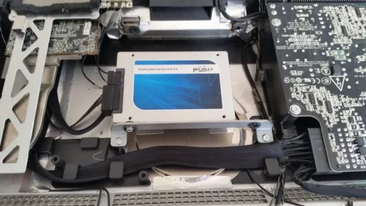

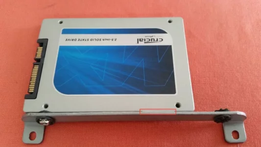

Oui bien sur . Le problème venait du rack adaptateur sur lequel est monté le SSD. Sur ce rack il y a un circuit d´interface qui permet d´un coté de connecter le SSD et de l'autre coté de venir connecter les câbles. J'ai supprimé ce circuit et tout est rentré dans l'ordre.
En effet, ça dépend de la qualité, mais tu n'étais pas obligé d'en utiliser un. Dans mon iMac 27" de 2011 j'ai réutilisé le support d'origine comme ceci...
...aucune dépense superflue. La zone encadrée en rouge est l'endroit ou j'ai mis un morceau de scotch double-face. ;)
