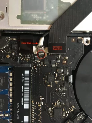

Je voudrais savoir si c'est ok d'utiliser un simple colle thermique pour recoller un composant de l'ordinateur qui s'est décoller pendant les manipulations? Ce n'était pas un composant soudé mais collé.
Je suis curieux, mais quel composant collé, tu peux faire une photo ?

Le "recepteur" était collé avec 2 points de colle qui ont cédés très rapidement avec les manipulations. J'ai pour le moment utilisé du scotch (spécial pour) mais je voudrais remettre de la colle.
Je me disais bien qu'il y avait un loup. Ce qui est cerclé en rouge...
...est le connecteur de la caméra iSight et par défaut il est soudé sur la carte mère. Avant de faire quoi ce soit, vérifie que la caméra fonctionne en lançant Photo Booth. Si elle fonctionne, alors tu pourras utiliser avec parcimonie de la Cyanolit.

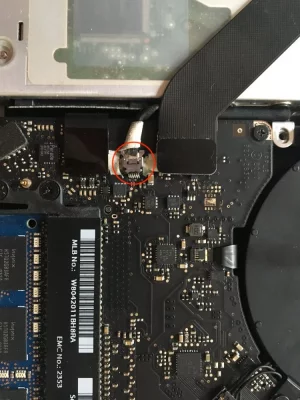

En effet la caméro ne fonctionne plus... Ou pas. Je ne l'avais pas testé en recevant l'ordinateur. Donc il faudrait ressouder j'imagine...
C'est bien ce que je pensais. Non, elle ne fonctionnera plus tant que le connecteur ne sera pas ressoudé. C'est possible, mais en utilisant une panne de fer à souder ultra fine ne dépassant pas à son extrémité 1 mm de diamètre. C'est très petit, mais ce que je tenterais est d'écarter le connecteur de la nappe qui relie le SuperDrive, puis bien entendu de retirer le câble iSight...
...si tu regardes bien, le connecteur est bien dessoudé et les points de contact sont tous déportés à gauche. Il faut recentrer ce connecteur et là tu peux mettre un minuscule point de colle Cyanolit pour le centrage et calage. Ensuite tu utilises une panne ultra fine comme mentionnée sans forcément mettre de la soudure. Étant bidouilleur, je ferais ce type de réparation avec des lunettes loupe, car les points de soudure sont vraiment minuscules. Il ne faut pas avoir deux mains gauches, être patient et ne pas tenter de le faire si on ne s'en sent pas capable, mais c'est la seule solution.
