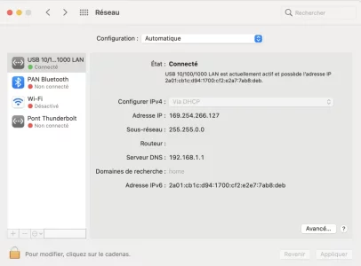

Je branche mon cable sur un des ports Gigabit ethernet, pas sur le port fibre. J'ai remarqué que lorsque je suis connecté à la Livebox en wifi et que je branche le cable RJ45, ma connexion internet ne fonctionne plus.
Ci-joint la capture d'écran.

D'après ta capture, il n'y a pas d'adresse IP pour le routeur. Vas dans la rubrique "avancé", onglet "TC/IP", choisi "adresse manuelle", indique l'adresse du routeur, 192.168.1.1 , à vérifier dans la config de la box, une adresse ip statique pour ton PC, une adresse pour le DNS (1.1.1.1 par exemple) et 255.255.255.0 comme masque de réseau. Il se peut que tu puisse revenir au DHCP après un redémarage mais aussi qu'il refuse le DHCP pendant un certain temps. J'ai déjà eu le phénomène que je ne saurais expliquer. Normalement eu dois avoir l'adresse IP que tu auras configurée en tête de ta capture (USB LAN.....est actuellement actif et possède l'adresse IP 192.168....)

On voit sur la capture que ta box ne fonctionne pas correctement, le serveur DHCP en IPV4 a un problème, si tu es en vert c'est que tu es correctement connecté mais en IPV6.
Mais la partie IPV4 ne fonctionne pas correctement.
Le serveur DHCP de la Box ne fournit pas d'IP, 169.xxx.xxx.xxx c'est une adresse attribué par le Mac, cela devrait être 192.168.1.xxx, 255.255.0.0 devrait être 255.255.255.0, le routeur ou passerelle = 192.168.1.1

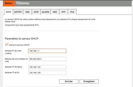

Tu as redémarrer la box, ou fait une réinitialisation, le serveur DHCP est bien activé sur la box, avec une plage suffisant grande pour tous les appareils de ton réseau?
Si oui:
Soit tu configure en manuellement mais c'est pas top, en dehors de la plage d'IP du serveur DHCP de la box, par exemple si c'est de 192.168.1.2-192.168.1.100, tu mets 192.168.1.200 pour le Mac.
Soit tu désactives l'IPV6 sur la box, pour voir si ça corrige le problème.

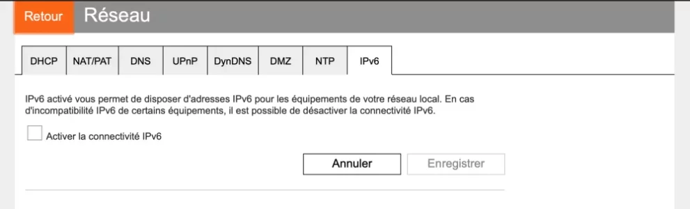

J'ai désactivé l'IPv6, le problème demeure. D'autres idées ?

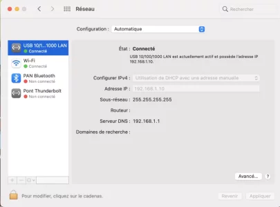

Inazima13, voici les captures d'écran.
Merci pour votre aide.

Le masque de sous-réseau sur ta connexion Ethernet n'est pas correct. Ta capture montre qu'il est en 255.255.255.255 or il devrait être en 255.255.255.0. Cette valeur étant d'ailleurs bien indiquée dans ton autre capture de l'interface de la Livebox.
De mon point de vue, il n'y a aucune raison d'attribuer une adresse IP statique côté Mac pour la liaison Ethernet : elle devrait être réglée sur "Automatique".
Autre point : pourquoi désactiver l'utilisation d'IPv6 sur la Livebox ?
Enfin, toujours selon ta capture d'écran de la Livebox, la plage d'adresses IPv4 distribuées est comprise entre 192.168.1.20 et 192.168.1.99. Donc l'adresse statique que tu as attribuée sur la liaison Ethernet (192.168.1.10) est en dehors de cette plage… donc forcément ça bloque.
Car @Jojo133 a réglé en DHCP + IP manuelle.
Or d'après les captures le DHCP ne fonctionne toujours pas pour l'adaptateur ethernet de son Mac.
Car 255.255.255.255 signifie IP auto-attribuée en 169.X.X.X de plus pas de Routeur/Passerelle et le DNS a sans doute été configuré en manuelle.

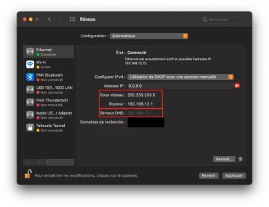

En rouge ce qui devrait être préremplis même en DHCP + IP manuelle
