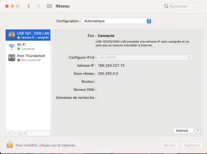

Salut,
Pour moi, le truc qui va pas, c’est que la requête DHCP envoyée par le Mac ne marche pas correctement en IPv4.
La réponse à la requête devrait renvoyer l’@IP, le masque, le DNS et l’@IP de la passerelle (le routeur).
Sur la première copie d’écran (via DHCP), en IPv4, on voit que le Mac s’auto attribue une @IP et un masque. Le serveur DNS est bon, mais je pense que ce n’est pas la box qui le lui a envoyé, mais que le DNS est configuré en dur dans la conf réseau du Mac.
Il faudrait remettre le Mac en DHCP en manuel.

J'ai supprimé les fichiers de préférence réseau. Ca ne fonctionne toujours pas mais ma connection est désormais orange dans les paramètres réseau.
    339,7 KB · Affichages: 111

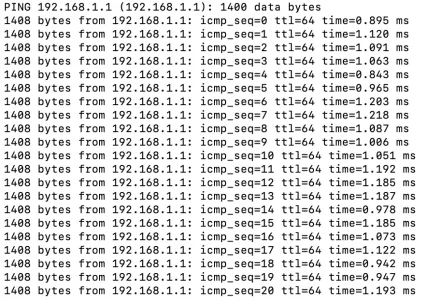

Peux-tu poster les 10 ou 20 premiers pings.
J'ai l'impression que ta liaison ethernet n'est pas de bonne qualité.
On le verra aux temps de réponse en ms.
Tu as déjà des pbs avec des pings courts (56 octets)
Tu peux tester avec des pings longs (par ex 1400 octets).
S'ils ne marchent pas, c'est normal que la requête DHCP (beaucoup plus longue que 56 octets) ne passe pas...
ping 192.168.1.1 -s 1400
Fais un ifconfig, et poste le
Tu es directement connecté à la box, ou tu passes par du CPL?
Je suis connecté directement à la box, je n'ai pas de CPL.
Voici les captures d'écran des pings.
Merci.

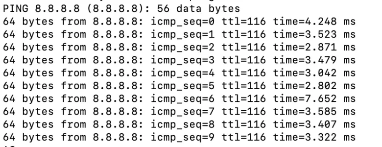

Fais un :
ping 8.8.8.8 pour voir si tu sors sur internet
Le truc curieux, c'est que tu dis que tu ne peux pas configurer le DNS. As-tu essayé de le configurer dans "Réseau"--Avancé---onglet DNS?
J'ai ajouté le serveur DNS 192.168.1.1 comme tu me l'as dit. Le ping 8.8.8.8 fonctionne.
    197,6 KB · Affichages: 97
