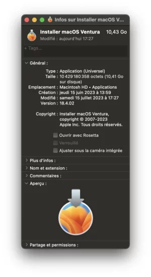

La version complète de Ventura 13.4.1 fait 11,80 Go. Je ne sais pas ce que tu cherches à installer, mais ce n'est pas un Ventura complet.
10,39go c'est la taille qui s'affiche dans la fenêtre de téléchargement de macOS Ventura. Dans les informations du fichier une fois téléchargé c'est 10,41go.
C'est trop petit, ça ne peut pas être la bonne version.

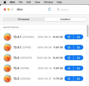

@Zorglub38 @sinbad21 arrêtez de vous prendre la tête : vous avez tous les deux raison :)
Ça dépend juste de quelle version 13.4.1 on parle ;-)
Si j'en crois (et je le crois) Mr Macintosh :
Ventura 13.4.1 (22F82)
Ventura 13.4.1 (22F2083) M2 Studio, Air & Pro ONLY

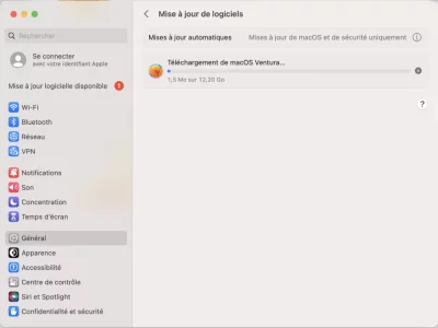

7h pour télécharger 12 Go de programme qui m'a tout l'air d'être une maj et non pas le programme d'install de mac os Ventura.
Il n'est clairement plus possible d'obtenir ce programme d'install à moins que quelqu'un le partage par grosfichiers ou autre.

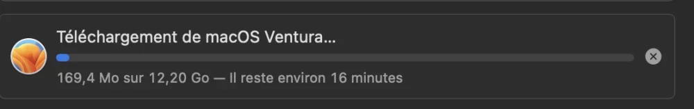

Note bien que pour moi c'est 22h annoncées contre 16 minutes pour toi. Pourtant je ne suis pas en bas débit. On ne sait même pas OÙ il télécharge QUOI ! Le temps affiché est délirant car le téléchargement a pris quelques heures ce qui est tout de même beaucoup trop pour 12 Go (le branchement ethernet n'a strictement rien changé). A l'issue de quoi, au lieu d'avoir un programme d'install quelque part (sur la clé USB ou quelque part sur Macintosh HD), ce sont enchainées des fenêtres demandant de définir un utilisateur admin : franchement qu'est-ce que ça vient faire dans l'histoire. En plus on ne savait même pas de quel volume il cause : la clé USB ou Macintosh HD (enfin SSD interne). Dès que j'ai eu l'occasion d'installer sur Macintosh HD ben j'ai dit ok : plus de 20h annoncées. Mais le problème dans tout ça c'est que je n'ai jamais récupéré la main pour pouvoir effacé le SSD interne si jamais c'est possible.

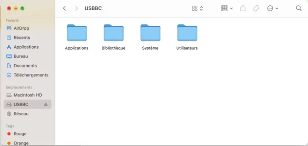

Au bout du compte alors que je voulais avoir une clé USB avec un dmg ventura, je me retrouve avec EXACTEMENT le même problème qu'avant à savoir 700 Go system occupés dans "Autres Volumes" (lesquels ? il n'y a aucun autre volume que le SSD interne). En prime je constate que la clé USB devant héberger une install contient en fait une sauvegarde des données utilisateurs.
