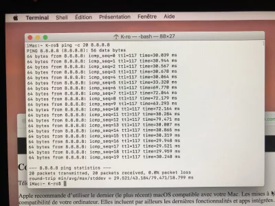

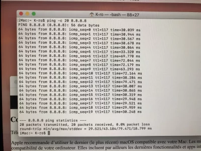

le ping de google 8,8,8,8 est bon.

j'ai bien un ping sur 8,8,8,8 de 29,43,79, 18 ms sans packet perdu...
après google c'est lui le dns...

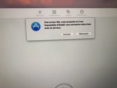

Voilà ce qu’il me dit lorsque j’essaie de récupérer big sur via Apple Store
