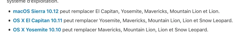

Salut,
Ici --> https://support.apple.com/fr-fr/HT2...s39WxyJRgE0Mrw2-RyDUkEzEERlnQ-Y0U0&ircid=7616
avec Safari de préférence....
Machine limitée à El Capitan, tu ne peux pas monter au delà.
As yu bien un iMac7,1 ? Si oui, tu es limité à 6 Go de AM (mais 4 Go pour El Capitan, ça passe).
