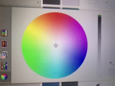

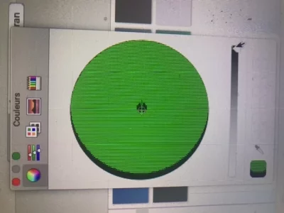

j’ai apparement un probleme au niveau de la dalle ou de je ne sait ou
la couleur noir apparait verte
ci joint les photos via la pallette de couleur directement du MBP

probleme resolu pour les couleur
enfin resolu ...
j’ai tapoté sur la nappe connection LCD MBP allumé et c’est tout rentré dans l’ordre

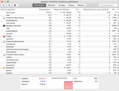

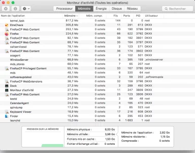

et 2 capture CPU et RAM
Rien que les 2 copies écran sont suffisantes, donc relis ce que j'ai mentionné en réponse #4 au sujet du kernel_task qui est ton principal problème !
Tu as 2 disques durs à plateaux, un en 5400 tr/mn et l'autre en 7200 tr/mn. Avec au minimum un SSD en remplacement du disque en 5400 tr/mn pour macOS ce serait le jour et la nuit.
