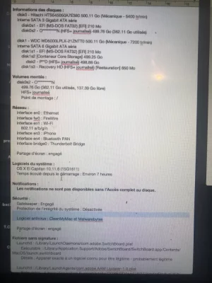

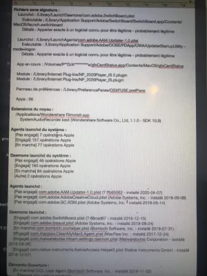

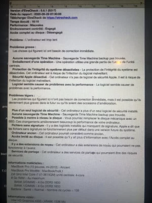

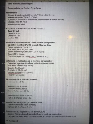

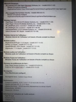

petite photos du premier scan ( vraiment desole le mac rame trop pour trainer sur le net )
depuis Cleanmac et malwarebytes a la poubelle ( me servait pas )
gfx card statut aussi

j’ai ensuite téléchargé « etrecheck «
et je suis entrain de faire un peu le menage avec « easyfind « mais je pense pas que ca soit miraculeux
Curieux, le rapport Etrecheck indique que "autre opération" prend 700% mais on ne voit pas cela sur ta copie du Moniteur d'activité…
