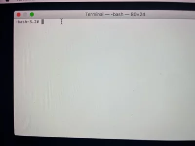

Par défaut, oui. Mais avant d'aller plus loin, comme mentionné en réponse #2 dans Utilitaire de disque, que vois-tu ? Le mieux serait de faire une photo. Pour en avoir le coeur net, tu lances le Terminal...
...et tu taperas cette commande...
diskutil list
...en validant avec la touche Entrée. Là aussi fais une photo, dans les 2 cas, cadre la fenêtre de Utilitaire de disque et du Terminal, la totalité de ton écran n'a aucun intérêt.

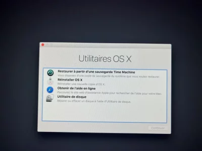

les photos ont été faites en démarrant l'imac par la combinaison de touche command +R sans démarrer sur la clé bootable
Fais ce qui est demandé dans l'ordre.
C'est bien, mais quel est le résultat de la commande du Terminal de ma réponse #3 , parce que tu n'as rien tapé ? Donc, je me répète, dans le Terminal en tapant...
diskutil list
...en validant avec la touche Entrée, quel est le résultat ? Et dans l'écran avec les 4 outils de ta réponse #4 , il fallait faire un double-clic sur Utilitaire de disque et faire une photo de l'affichage du résultat.

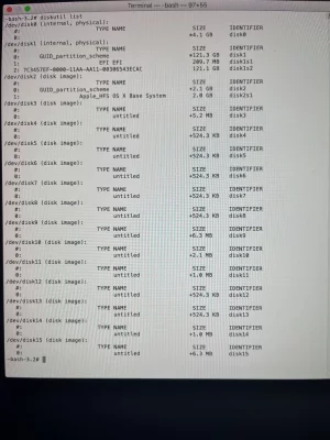

pardon! je n'avais pas compris. voila la photo de ce que ça me donne
Ça commence par être plus clair, mais pose problème. Tu as assurément l'option Fusion Drive, donc avec une barrette de 121 Go qui doit-être associé avec un disque dur à plateaux de 2 To. Or disk0 ne fait que 4,1 Go et pose donc problème. Tu as oublié de faire une photo d’Utilitaire de disque pour confirmer que le disque dur à plateaux est en dysfonctionnement. Par contre, en l'état actuel des choses, tu ne pourras rien récupérer.

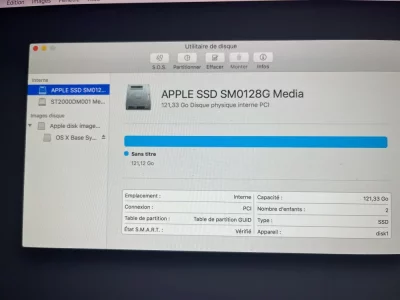

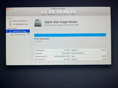

ci joint 4 photos d'utilitaire de disque.
pour info, mon disque dur plateau était partitionné en 2 parties

Confirmation que le disque dur à plateaux est un 2 To, le problème est qu'il semble HS, car Utilitaire de disque n'affiche que 4,1 Go ! De toute façon, il te sera impossible de récupérer quoi que ce soit, c'est mort. Dans ton cas de figure, tu ne vas pas avoir d'autre alternative que de tenter de recréer l'option Fusion Drive en suivant les indications de chez Apple... https://support.apple.com/fr-fr/102226
Si tu as un échec, alors le disque dur à plateaux est vraiment HS et tu auras tout perdu, il te faudra changer ce disque dur à plateaux.
