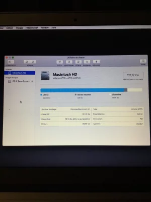

- dans la fenêtre des 4 Utilitaires macOS > lance l'Utilitaire de disque > sélectionne Macintosh HD grisé (= non monté) > bouton : "Monter" > ton mot-de-passe de session dans le panneau qui le demande --> le volume Macintosh HD doit être libellé en noir, si remonté
=> est-ce le cas ?
J’ai fait ce que vous avez dit, il apparaît bien en noir oui !
    771,3 KB · Affichages: 72
Donc ton mot de passe arrive bien à déverrouiller le volume de démarrage.

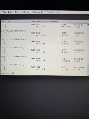

J’ai un problème d’allumage de mon mac suite à la MAJ high sierra.
J’ai suivi le début de code indique. Voici ce que j’obtiens :
Pouvez vous m’aider ?
    693,3 KB · Affichages: 49
    406,8 KB · Affichages: 45
    473,4 KB · Affichages: 44
    388,8 KB · Affichages: 42

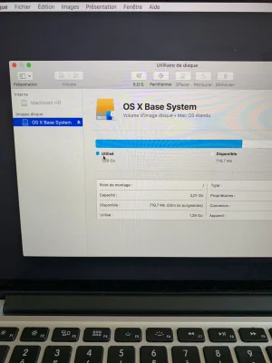

voici ce que j’ai
    451,5 KB · Affichages: 50
Alors sélectionne Macintosh HD grisé (= non monté) > bouton : "Monter" > ton mot-de-passe de session dans le panneau qui le demande -->
