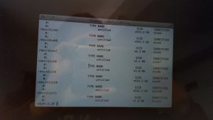

Non je ne trouve pas où c'est ! Je vous joins une photo
M
Membre supprimé 1138547
Invité
Il faut que tu reviennes jusqu’à la page d’accueil de ta session de secours via CMD +Q.
Si ça ne marche pas, tu redémarres en tenant les touches CMD +R enfoncées comme tu l’as déjà fait

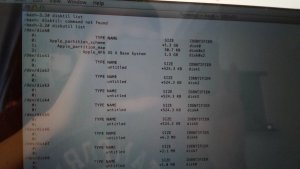

Est-ce qu'il faut que je colle tout dans le bloque ? En fait il faudrait que je reécrive tout car je ne peux pas coller sur le forum via mon ordi vu que je n'ai pas accès à mes navigateurs internet.
Comment cela peut-il vous aider si je recopie tout cela?
(Merci à tous pour votre aide)

La photo, c’est bien mais il faut la partie haute du retour via l’ascenseur éventuellement...à partir du disk0
M
Invité
Tu n’as plus de disque interne, uniquement la partition de secours.
Je crains que ce soit un problème matériel

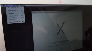

Peux tu tenter de redémarrer en tenant appuyées les 3 touches
Option + CMD + R.
Tu devrais voir une terre qui tourne. A ce moment tu lâches les touches et tu te connectes à internet si possible par câble RJ45 pour éviter d’avoir à rentrer le mot de passe Wifi.
Si tu y arrives repasses la commande
diskutil list
M
Invité
Est ce que tu as vu la terre tourner sur l’écran ou es tu arrivée directement sur une pomme ?

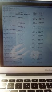

M
Invité
Tu n’as donc plus de disque visible. Il doit s’agir d’un problème matériel.
Attends d’autres avis mais je pense que tu as un problème de disque ou de carte mère
