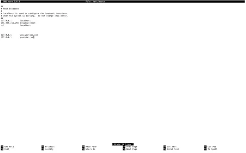

Je viens d'essayer ta méthode Ericse mais je peux toujours me connecter à Youtube...

Je pense que que le navigateur va d'abord regarder s'il y a un règle dans le fichier hosts. C'est ce que j'ai lu dans plusieurs site anglophone.
Qu'est-ce qu'il y a dans la barre d'adresse de ton navigateur quand tu vas sur youtube.com ?
Si c'est www.youtube.com alors il faut aussi mettre cette adresse dans le fichier host
Fichier /private/etc/hosts à modifier (donc en sudo) :
0.0.0.0 www.youtube.com
0.0.0.0 youtube.com
Puis passe la commande :
sudo dscacheutil -flushcache;sudo killall -HUP mDNSResponder
Le site youtube ne devrait plus fonctionner.
