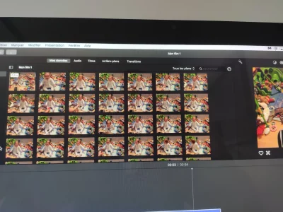

Je transfère actuellement des video d un camescope mini dv vers mon iMac imovie , le problème c est que quand j importe la video elle sont saccadé comme si il y'a avait plusieurs petite video de 1s ou 3 ou 0,3 je comprend pas pourquoi j essayé importé juste 5 min et de le finalisé pour essais mais le résulta est le meme a la lecture c est saccade comme si il y en avais plusieurs enchainer

Egalement, ce serait bien de savoir faire des captures d'écran… A toutes fins utiles, tu trouveras la façon de procéder ici. C'est plus rapide et plus représentatif qu'une photo de smartphone…;)

Merci pour toute les solution , j'ai changé de cable ,de cassette mais rien n'y fait , en faite la lecture est normal mais des que je clique sur import et bien ça saccade et me fait plein de petite séquence je comprend pas
