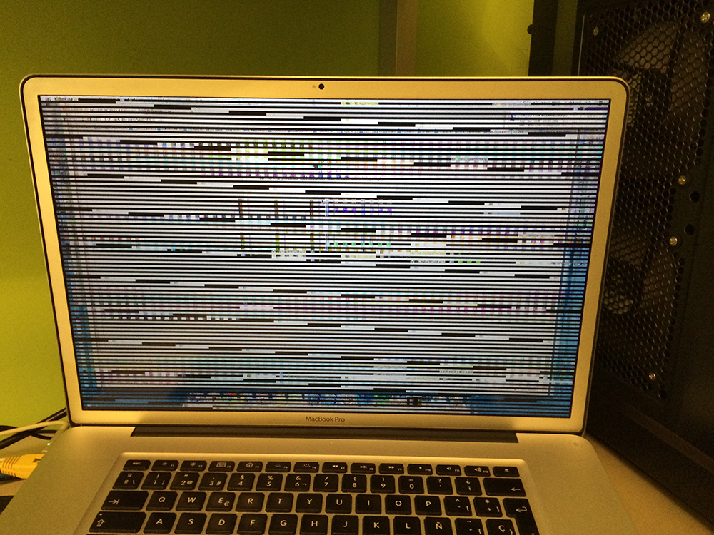

Mon problème est le suivant : Depuis l'ouverture du capot de mon mac destiné à enlever et nettoyer la poussière (fait avec un coton tige), l'ordinateur plante sans raison et aléatoirement lorsque je l'utilise. Il produit un écran noir, un déplacement de l'écran ou un écran avec bcp de stries. J'ai essayé de le nettoyer avec Onyx et de réinitialiser le SMC mais cela ne fonctionne pas. Avant que je n'arrive plus à le démarrer je me tourne vers vous pour avoir des avis ou des aides.

Sinon, ton écran peut afficher ceci par moments ?
Si oui, c'est la carte graphique qui rend l'âme.
A confirmer, mais tu aurais un problème de carte graphique.

Pour ce qui est du problème après avoir installé gfxCardStatus je pense pouvoir confirmer que c'est la carte graphique AMD qui pose problème.
