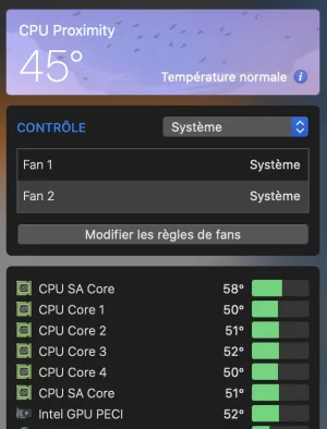

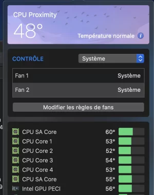

là il est plutôt sur une température "moyenne" par rapport à certains moments

C'est une température très raisonnable je trouve. En utilisation basique, il peut monter jusqu'à combien ?

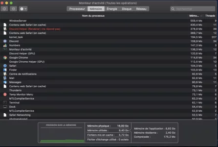

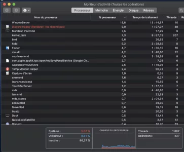

voilà j'ai fait des captures d'écran actuelles

Sly54
Acrobate de l'espace
31 Janvier 2005
52 545
10 023
Nancy___
Tu as une application plantée : discord helper.
Et Chrome est très mal optimisé sous MacOS : tu devrais changer de navigateur (Brave, Opéra, Vivaldi, FireFox, Safari…) et en avoir deux installés sur ta machine.

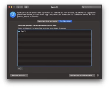

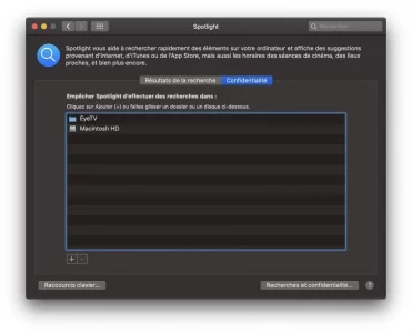

Merci @FalloutXtreme ! Est ce que tu sais si je peux identifier cette activité d’indexation des fichiers dans le moniteur d’activité ou c’est invisible ?
Oui on peut avec le Moniteur d'activité, mais si tu veux désactiver efficacement l'indexation des fichiers qui est systématiquement exécuté par Spotlight, tu vas dans Préférences Système/Spotlight/Confidentialité, tu fais un clic sur le signe +, tu sélectionnes Macintosh HD et éventuellement tous les disques durs qui sont connectés et tu n'auras plus d'indexation des fichiers. Ce sera pour le moins très efficace et tu auras éliminé une piste d'un échauffement.
Bien entendu pour revenir à la normale, tu sélectionnes Macintosh HD, un clic sur le signe - et l'indexation reprendra.
