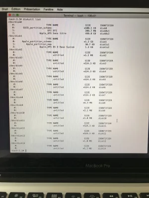

Voila

Il n'y a rien à redire. Tu as un volume Sans titre dans le format Apple classique > susceptible d'accueillir toute installation d'OS : Yosemite comme High Sierra.
Si tu veux une commande cosmétique -->
diskutil rename disk0s2 "Macintosh HD"
  • mets "Macintosh HD" avec des ""
  • la commande renomme Sans titre --> Macintosh HD
Cela fait > dans la fenêtre des 4 Utilitaires OS X > lance l'option : "Réinstaller OS X" > à destination de Macintosh HD -->
  • si l'installation rebloque > poste ici le message d'échec précis.

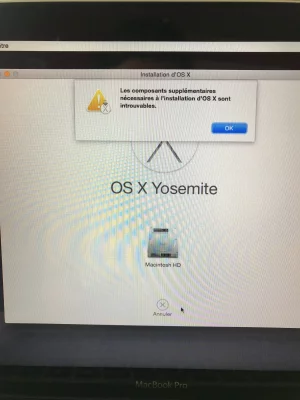

Voilà exactement le message

Et lorsque j’ai tenté hier de réinstaller High Sierra par l’autre récupérateur d’internet comme je j’ai expliqué dans le premier message. Ça a planté à 3 minutes de la fin au bout de 5h30 avec un message d’erreur indiquant un problème au niveau du disque qui etais en APFS a ce moment là.
Mais depuis je l’ai re effacer sur la récupération en paramètre d’usine et il me proposais que Mac OS étendu

Ton volume est actuellement dans le bon format (jhfs+ : Mac OS étendu journalisé) pour recevoir une installation de High Sierra. Tu pourrais retenter celle installation.
Si elle échoue encore (ou même si tu te sens découragée d'avance de la retenter) > je te propose de m'expédier par la Poste une clé USB (8 Go minimum) : je peux t'y mettre un installateur démarrable de l'OS de ton choix (Sierra 10.12.6 par exemple si tu voulais un OS bien finalisé) > et te la renvoyer dans la foulée. Tu aurais un support d'installation démarrable > contenant les ressources d'installation de l'OS dans son volume et n'ayant donc pas à les télécharger.
