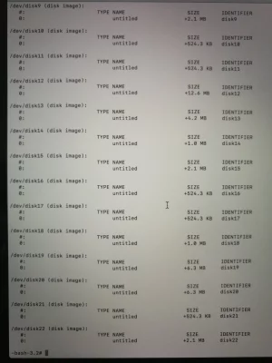

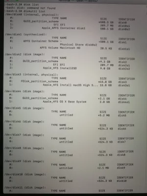

    Je souhaite refaire une clean install de high sierra sur mon Macbook pro mi-2014 15 pouces. J'ai donc booté sur la clé avec HS puis dans l'utilitaire de disque j'ai formater mon SSD en APFS, ce qui est étrange c'est que avant de formater il y avais juste un volume APFS contenant l'ancien système HS. Sauf que quand je veux installer l'os il m'indique que le disque ssd doit être en Mac Os étendu,
    Donc ma première question que dois je faire ? Comment "ranger" les volumes et partitions ?
    En regardant la diskutil list (ci joint en photo) j'ai l'impression que c'est le bordel... Quelqu'un aurait-il le temps et la gentillesse de regarder et de rendre tout ça plus claire dans ma tête et sur mon SSD ?

    Voici le partitionnement primaire du SSD -->
    Code (Text):
    /dev/disk0 (internal):
       #:                       TYPE NAME                    SIZE       IDENTIFIER
       0:      GUID_partition_scheme                         500.3 GB   disk0
       1:                        EFI EFI                     209.7 MB   disk0s1
       2:                 Apple_APFS Container disk1         500.1 GB   disk0s2
    • il n'y a que 2 partitions du disque : la n°1 (209 Mo) est une petite partition auxiliaire qui se crée automatiquement avec une table de partition GUID et dans laquelle le programme interne de boot du Mac (EFI) peut trouver des informations de pré-démarrage. La n°2 (500 Go) est de type APFS : elle contient un magasin de stockage physique (Physical Store) > qui exporte un espace-disque virtuel appelé Conteneur - indexé comme disk1.
    Cette instance suivante dans ton tableau -->
    Code (Text):
    /dev/disk1 (synthesized):
       0:      APFS Container Scheme -                      +500.1 GB   disk1
                                     Physical Store disk0s2
       1:                APFS Volume Macintosh HD            20.5 KB    disk1s1
    • décrit l'espace-disque virtuel du Conteneur disk1 exporté par la partition primaire disk0s2 du SSD. Il n'y a à noter que la présence d'un seul volume Macintosh HD monté sur cet espace-disque - volume vide (20,5 Ko).
    Le mieux que tu aies à faire dans le Terminal de la session d'installation de ta clé > est de passer la commande :
    Code (Text):
    diskutil ap deleteContainer disk1 "Macintosh HD"
    • la commande va supprimer l'apfs > reformater la partition n°2 en jhfs+ (= Mac OS étendu journalisé) > remonter un volume Macintosh HD classique.
    Cela fait > si tu ne vois pas passer de message d'erreur dans l'affichage retourné par la commande > quitte le Terminal > dans la fenêtre des 4 Utilitaires macOS > lance l'option : "Réinstaller macOS" --> en prenant Macintosh HD comme destination.

    J'ajoute des éclaicissements sur le reste du tableau -->
    Ceci -->
    Code (Text):
    /dev/disk0 (disk image):
       0:      GUID_partition_scheme                        +9.3 GB     disk2
       1:                        EFI EFI                     209.7 MB   disk2s1
       2:                  Apple_HFS InstallESD              9.0 GB     disk2s2
    • désigne le volume monté en décompression (9,3 Go) d'une image-disque compressée de 4,7 Go intitulée InstallESD.dmg > qui contient les paquets d'installation de l'OS et réside dans le volume de la clé d'install. Cette image-disque a manifestement été montée par tes manipulations d'installation.
    Cela -->
    Code (Text):
       0:      FDisk_partition_scheme                        +15.8 GB     disk3
       1:                  Apple_HFS Install macOS High S...  15.8 GB     disk3s1
    • désigne ta clé USB. Indiquée par erreur comme un disque "internal". Le volume est Install macOS High Sierra. La table de partition désignée comme : FDisk_partition_scheme est une MBR Windows = une erreur de paramétrage > une GUID_partition_scheme étant attendue. Ce qui n'a pas empêchée l'EFI (programme interne de boot) du Mac de démarrer cette clé --> manifestement une implémentation existe permettant un boot "hybride" lorsque la table de partition est erronée.
    Enfin cela -->
    Code (Text):
       0:      GUID_partition_scheme                        +2.1 GB     disk4
       1:                  Apple_HFS OS X Base System        2.1 GB     disk4s1
    • désigne le volume monté d'une image-disque BaseSystem.dmg hébergée par le volume de la clé et contenant l'OS d'installation démarré.
    En ce qui concerne les micro-disques listée de disk5 à disk22 --> il s'agit de 18 images-disques créées en RAM (RAMdisks) à l'occasion du démarrage sur l'OS d'installation de la clé. Voici une explication de leur rôle :
    • une série de micro-disques correspond à des images-disques créées en RAM à l'occasion du démarrage en mode Recovery > dont les volumes sont montés en lecture & écriture à l'espace de dossiers de l'OS de secours qui leur servent de points de montage. Ce qui permet pendant le fonctionnement de cet OS monté en lecture seule > à des écritures de s'effectuer à l'espace des dossiers où se trouvent montés les volumes des images-disques de la RAM. Ces images-disques s'effacent à l'extinction ou au re-démarrage.
