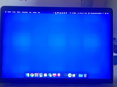

Bonjour à tous, j'ai le même type de problème mais visible qu'avec certaines couleurs comme le bleu, et ce sur tout l'écran. Par contre ça ne change pas en fonction de l'inclinaison de l'écran, et sur un écran externe le problème n'est pas visible, donc le problème ne vient pas de la puce graphique.

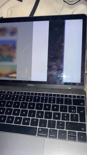

Je pense avoir un problème similaire mais les bandes sont verticale et on ne vois qu'une partie de l'écran. Je ne sais pas quoi faire. Avez vous des idées? Merci pour votre retour.

Il s'agit d'un modèle différent. Tu devrais regarder sur des forums traitant du macbook.
Le souci est présent si tu changes l'inclination de l'écran?
Il y a eu un choc ?
Il y a eu un choc ?
Oui jusqu’à sa fermeture et quand on le réouvre les lignes sont au même endroit. Concernant le choc il n’y en a pas eu
Il semblerait bien que la puce graphique soit ton problème et pas d'autre choix que d'aller faire tester ton MB dans un Apple Store.
Branche ton Mac sur un autre écran pour vérifier que l'affichage est le même sur cet autre écran.
OK, c’est ce que je pensais faire. Est-ce que l’on peut partager l’écran sur un iPhone pour vérifier rapidement car j’en ai pas d’autres. Dans ce cas comment faut-il faire ? Merci
