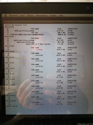

Si tu remontes ton disque en interne et que tu démarres par CMD +R, arrives-tu sur un bureau simplifié ?
Dans la barre de menu du haut d'écran, tu as un menu Utilitaires > Sous menu Terminal. Peux-tu taper diskutil list ?
Pour poster le retour, tu le copies puis dans le message de réponse du forum, bandeau supérieur, tu cliques sur le 16 éme choix (3 points verticaux) puis tu choisis bloc de code. Tu colles le résultat dans le bloc et tu valides
La commande retourne la distribution de ton disque
Donc tu n'arrives pas sur le menu simplifié ?
Si tu tapes ton code wifi à la demande, que se passe-t-il ? Arrives-tu sur le menu ?
Désolé j'avais 15 minutes de chargement. Je suis devant le menu utilitaires OS X
Alors reviens au message 9. Ce n'est pas utilitaire de disque mais le menu du haut d'écran (la barre de tâches classique)
C'est ce que j'ai fait. J'ai posté la photo du résultat
-bash-3.2# diskutil list

-bash-3.2#
Les photos sont soumises a d'éventuelles modérations, d'où des délais, je ne la voyais pas quand j'ai posté ma réponse.
Je vois sur le retour que tu es démarré sur une version assez ancienne, la table de partition en Apple partition scheme en atteste. Par contre ton disque est formaté en APFS, le dernier système de fichiers d'Apple. Ce qui fait que ta session de secours, trop ancienne, est incapable de lire ton disque puisque ce dernier est dans un système de fichiers qu'elle ne connait pas.
Le résultat est que ton disque ne se nomme plus comme avant Macintosh HD (ou autres) mais 7C3457EF-0000-11AA-AA11-00306543ECAC qui est l'UUID (l'identifiant) de l'APFS.
