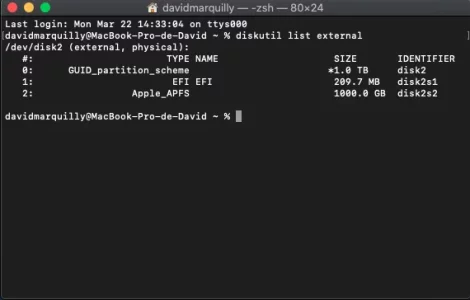

Voici une capture d'écran de mon disque dur externe. Il n'apparait pas sur le bureau ni dans utilitaire de disque
    14,2 KB · Affichages: 126
Il n'a plus de nom? Pas très bon.

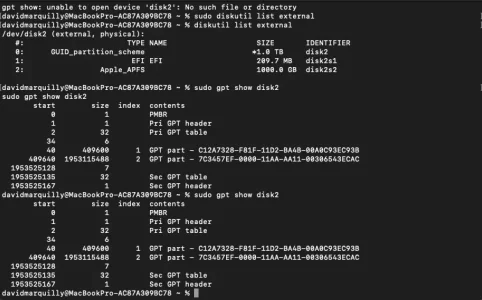

Peux tu passer
sudo gpt show disk2
Commande sudo qui te demandera ton mot de passe de session. Tu le tapes à l'aveugle, rien ne s'affiche puis tu valides.
La commande, si elle passe devrait te retourner la distribution des blocs
J'atteins vite mes limites mais ton disque parait normal avec la MBR, les tables gpt primaire et secondaire et une partition APFS classique.
On devrait pouvoir lister et /ou voir les éléments. As tu essayé depuis le MacBook de ton copain?
Oui pareil impossible de le voir. Il apparaît dans utilitaires de disque en transparent. Merci de ton aide. Je verrais pour le déposer en réparation. On ne sait jamais
