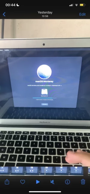

Maintenant le problème vient dans l’installation de Monterey. Depuis 2 jour j’essaye et rien ne marche à 12minutes il m’informe que l’installation n’a pas abouti. Il faut aussi savoir que des que je lance l’installation la barre de chargement est pratiquement remplis et il reste 2h.

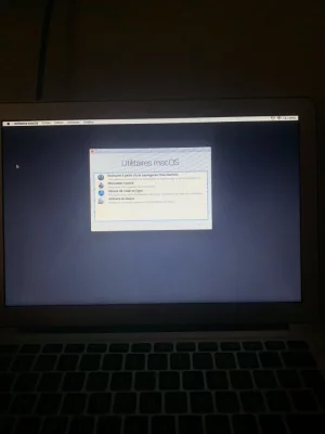

De plus, ce soir j’ai éteint le mac et rallumer en recovery mode et la bizarrement il me sort installation macOS Sierra et un disk utility que je n’ai jamais vu sur mon mac (apple APFS média et des sous volumes). Je n’ai bien sûr rien touché j’ai juste éteint mon mac rallume en recovery mode et la je retrouve mes disques normaux (Macintosh HD et data) mais toujours impossible d’installer macOS Monterey.

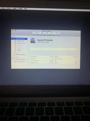

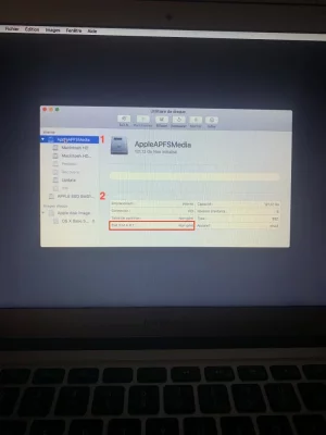

Je me réponds à moi-même voici les images prises. Ce que j’ai eu avec Apple APFS média et macOS Big Sur (image 1 et 2)
60EFD46A-C010-43E5-BFC0-507B5496A85D.jpeg 7CE41FB3-B817-43D2-918A-C345D0842CEE.jpeg
Les deux dernières images c’est que j’ai depuis 3 jours.
9C73FD3B-AFED-47F1-B652-B88792ED64D7.png EBE92330-682F-4682-97F5-068AC0328ECE.png

Une photo d'écran se fait en position horizontale, ce qui importe ce sont les fenêtres d'installation, des utilitaires, pas de ton clavier. De plus dans cette copie écran...
...non le formatage n'est pas correct. Si c'était le cas il ne devrait y a voir aucun reliquat de macOS Big Sur ! Dans Utilitaire de disque Etat SMART qui est non géré est un problème ! A quel moment tu as fait ces copies écran, ce n'est pas clair pour moi ?
Je viens de lire ta dernière réponse pendant la rédaction de la mienne et tu vas avoir un problème, un gros. Comme tu as un MBA la connexion internet ne se fera qu'en Wi-Fi et si ta bande passante est faiblarde, ça va être long, très long, il y a un peu plus de 12 Go à télécharger. Malheureusement il arrive bien souvent qu'avec une connexion faiblarde que cela avorte et pas d'autre choix que de trouver une connexion de meilleure qualité.
Je m'étonne de ne pas voir dans Utilitaire de disque l'option Présentation ? Et il y a quelque chose qui ne va pas dans Utilitaire de disque 1) AppleAPFSMedia n'est pas la racine du petit SSD interne, c'est 2) APPLE SSD SM01...

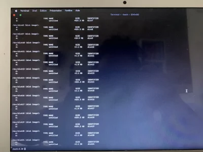

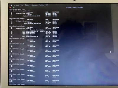

Juste comme ça, tu lances le Terminal depuis la fenêtre avec les 4 outils, dans la barre des menus en haut il est dans Utilitaires. Tu tapes cette commande...
diskutil list
...en validant avec la touche Entrée et tu fais une photo pour le résultat. Là on verra la vraie structure de ton petit SSD.
diskutil list

Voici ce que j’ai actuellement. N’hésitez pas à me dire si les photos sont mauvaises ou si il vous vos autres choses. Merci encore pour votre aide.
    116,5 KB · Affichages: 114
    114,6 KB · Affichages: 88
    95,2 KB · Affichages: 94

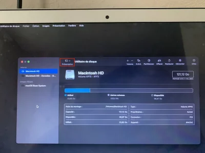

C'est curieux, mais maintenant il y a bien l'option Présentation...
...alors pour un bon formatage tu suis cette séquence dans l'ordre, il n'y a rien de compliqué...
0) un clic sur Présentation et tu sélectionnes Afficher tous les appareils
1) tu sélectionnes la racine du disque dur qui est APPLE SSD SM01... et pas ce qui est en-dessous
2) un clic sur Effacer affichera les informations suivantes
3) tu donnes un nom explicite comme Macintosh HD
4) tu sélectionnes le format APFS
5) tu sélectionnes impérativement Table de partition GUID
6) un clic sur Effacer, ça ne prendra pas trop de temps
Il ne devrait y avoir aucune erreur, tu quittes Utilitaire de disque et dans la fenêtre avec les 4 outils, un clic sur Installer macOS. Je vais me répéter, comme tu as un MBA sans port Ethernet le téléchargement va être très long avec une connexion faiblarde avec le risque d'une déconnexion et de devoir recommencer. La solution idéale aurait été d'avoir été précautionneux en créant une clé USB d'installation comme mentionné en réponse #3 .

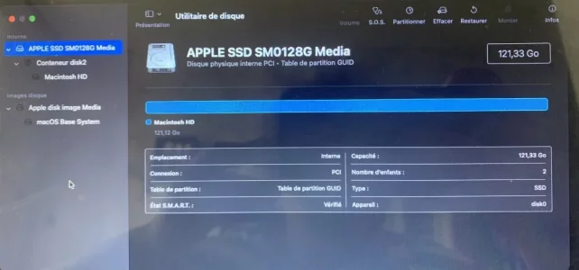

Merci je suis entrain de le faire. Et au pire j’ai une connaissance avec un mac je pourrais voir avec elle.
Est-ce normal que je n’ai plus Macintosh HD données ?
Voilà à quoi ressemble mon disk utility.
Oui, cela veut dire que le formatage est maintenant correct et que ton SSD est vierge de tout fichier antérieur. Comme mentionné, mieux vaut te créer une clé USB d'installation en suivant le protocole de chez Apple... https://support.apple.com/fr-fr/HT201372 ...ce sera plus sûr et tu auras une roue de secours. Pour macOS Monterey il faut une clé USB 3.0 d'une taille minimale de 16 Go.
De plus dans Utilitaire de disque Etat SMART : vérifié indique que ton SSD ne pose pas de problème.

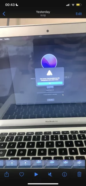

Qui n’est toujours pas résolu, la barre de chargement a l’installation ce rempli d’un coup et puis je dois attendre et à 12minutes impossible de finir le chargement.
Je le relance encore on verra.

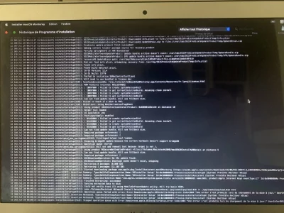

Voilà ce que m’affiche l’historique de téléchargement.
    219 KB · Affichages: 88
C’est un 4 go de mémoire.
Ça ne va pas être la panacée sous macOS Monterey !
Pour moi, ce code d'erreur SUMacControllerClient qui est Failed est bien lié avec une bande passante très faible. Pour la clé USB, tu pourrais tenter ta chance en demandant gentiment dans un Apple Store ou magasin habilité, des fois que ? ;)

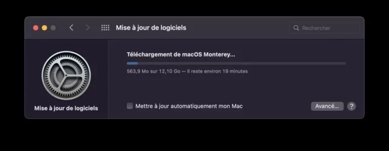

Mais non, il est bien en vie, sinon tu n'aurais pas pu faire de formatage. Ton problème est lié assurément avec la faiblesse de ta connexion internet, ne pas oublier que macOS Monterey pèse plus de 12 Go.
Pour information, j'ai une connexion en fibre et voilà le temps restant...
...et chez toi si tu n'as pas une connexion en fibre, ça va être très long.
Mon MBA a miraculeusement fonctionné. Je ne saurais pas vous dire la raison. Une chose est sure c’était bien un problème de connexion internet (confirmé avec le service Apple au téléphone.
Mon débit internet a effectivement changé (pourtant je n’ai pas fais appel à mon fournisseur) et voilà ça remarche.

Beaucoup de membres oublient que macOS Monterey pèse un peu plus de 12 Go et qu'il faut absolument avoir une bonne connexion internet. Ce n'est pas le cas pour tout le monde, surtout à la campagne, voir même en ville. ;)
