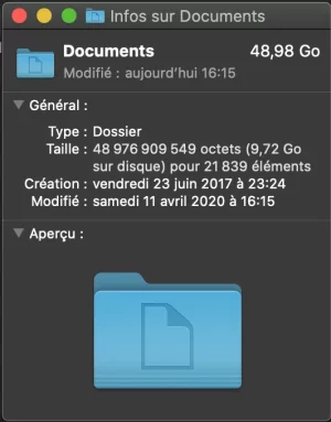

-De plus, mes documents pèsent 67.7Go (ci-dessus), alors que dans le Finder ils théoriquement de 9Go sur disque, le reste sur ICloud (ci-dessous) :

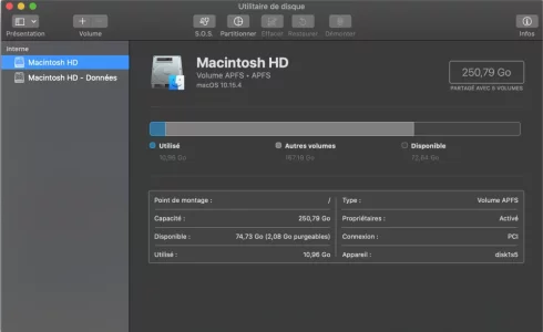

-Et dans l'utilitaire de disque il n'y a pas de partition créée pour Windows :

Growing APFS Physical Store disk0s2 from 200 000 000 000 to 250 790 436 864 bytes
Modifying partition map
Growing APFS data structures
Finished APFS operation
   2:                 Apple_APFS Container disk1         250.8 GB   disk0s2
/dev/disk1 (synthesized):
   0:      APFS Container Scheme -                      +250.8 GB   disk1
   1:                APFS Volume Macintosh HD - Données  157.8 GB   disk1s1
   2:                APFS Volume Preboot                 82.0 MB    disk1s2
   3:                APFS Volume Recovery                528.1 MB   disk1s3
   5:                APFS Volume Macintosh HD            11.0 GB    disk1s5
J'ai bien 250 Go dans l'utilitaire de disque et la partie Bootcamp a disparue.
Aucun problème de redimensionnement du Conteneur apfs désormais.
- relance l'Assistant BootCamp !​
