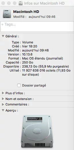

Par contre le Finder afficher toujours 250Go, je redémarre ?

L'espace a été récupéré. Tu notes que la partition de secours est ainsi décrite -->
   3:                 Apple_Boot                         650.0 MB   disk0s4
  • plus de volume Recovery HD et un index disk0s4 au lieu de disk0s3. L'indice du procédé employé pour permettre la récupération à la partition située au-dessus (disk0s2) de la partition de secours initiale disk0s3 > d'un espace libre situé en-dessous d'elle = clonage de la partition de secours disk0s3 en queue de disque sous forme d'une disk0s4 > suppression de l'originale disk0s3 > étirement du système de fichiers jhfs+ de la partition disk0s2 pour récupérer l'espace libre désormais juste en-dessous de la limite de cette partition.
  • le volume de la partition clonée n'a pas été pris en charge par le kernel + l'index de la partition clonée disk0s4 n'a pas été mis-à-jour.
Donc oui : redémarre > de retour dans ta session > repasse un :
