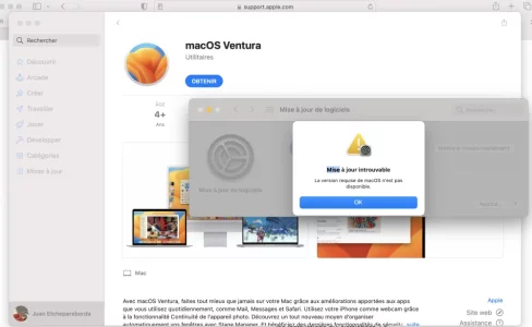

Premier obstacle, quand je choisis le lien Ventura dans l'app store, les paramètres système prennent le relais avec ce résultat:

je télécharge Ventura sur un autre MacBook Pro en ce moment, je fais également une sauvegarde du Mac sous Big Sur. Je te tiens informé. Déjà, merci pour ton temps et patience
Tu as le message d'erreur du post#1 ?

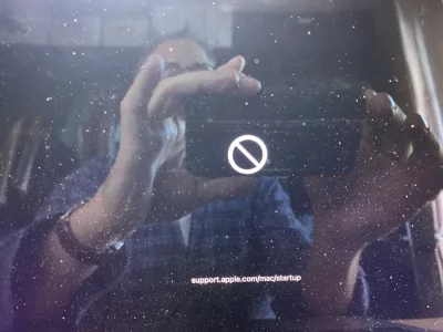

Alors, j'ai réussi créer une clé Ventura, au moment de lancer l'installation (en démarrant avec Alt et en choisissant Ventura) je me prends le "symbole d’interdiction ressemblant à un cercle avec une ligne ou une barre oblique signifie que votre disque de démarrage contient un système d’exploitation Mac, mais qu’il ne s’agit pas d’une version ou d’une build de macOS utilisable par votre Mac" selon https://support.apple.com/mac/startup
je précise, sur le macbook acheté d'occasion un des ports USBC était inactif et la caméra ne marchait pas, je l'ai ramené chez le revendeur qui m'a dit qu'il avait du changer la carte mère. Tout marche parfaitement depuis sauf que je suis bloqué sur BigSur
Si tu démarres tout en maintenant longuement la touche alt/option tu ne vois pas une icône de couleur grise du disque dur et une en orange de ta clé USB ?

En démarrant avec alt je vois ceci, je choisis l'icône à droite
Et ensuite tu as l'icône du sens interdit si tu fais un double-clic sur Install macOS Ventura, c'est bien ça ? Si oui, est-ce que ta version de macOS Monterey fonctionne correctement ? Ce ne devrait pas être le cas puis dans ta copie écran on devrait lire Macintosh HD et pas mac - Données, sauf si tu as fait entretemps de mauvaises manipulations ?

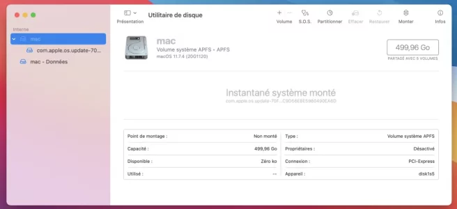

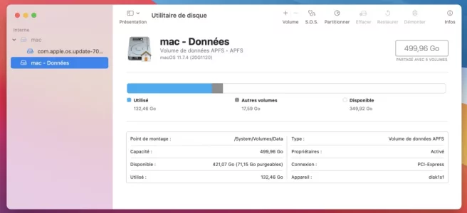

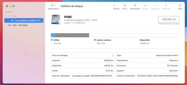

est-ce possible que la structure du disque soit responsable de l'impossibilité d'installer les mises à jour? voici les captures d'écran de l'utilitaire de disque
Capture d’écran 2023-03-14 à 14.51.43.png Capture d’écran 2023-03-14 à 14.52.00.png
