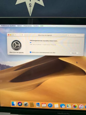

Bonjour !
Bon le DL est en place mais j’ai une connexion un peu ... bref !
Je posterai la finalité ! [emoji16]
    709,3 KB · Affichages: 74
