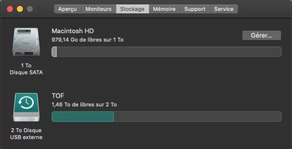

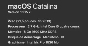

J'ai réussi à installer Catalina... Mais, par exemple, impossible d'ouvrir l'AppStore pour les boites mails idem... C'est incompréhensible pour moi... Comme je le disais dans mon message initial, je l'ai fait des dizaines de fois !
Mais pour le mien, je n'y arrive pas !
Capture d’écran 2021-02-09 à 19.23.10.png Capture d’écran 2021-02-09 à 19.27.34.png
Pourtant le Mac est vide!!!
Time Machine non plus ne m'est d'aucune utilité, je n'ai accès qu'à ce jour... Je ne peux pas cliquer sur les anciennes sauvegardes
