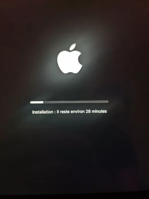

J'ai retenté une installation et ça a fonctionné ! Il y a maintenant cet écran qui s'affiche avec le temps restant.
Je n'ai plus qu'à patienter je verrai si ça fonctionne

Ça a l'air bien parti en effet.
- comme quoi inscrire une fausse date puis rétablir la bonne => a peut-être eu un effet roboratif :hilarious:​

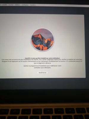

L'installation a échoué, le message en pièce jointe n°1 s'est affiché.

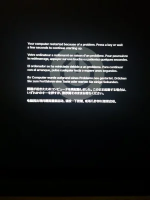

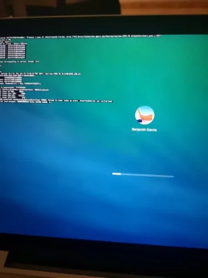

Suite à ça l'ordinateur a redémarré et j'ai atterri sur l'écran de sélection des sessions comme lorsqu'on démarre normalement l'ordinateur. En désespoir de cause j'ai tout de même essayé de lancer ma session, cette fois ci, des lignes de code apparaissent lors du chargement (pièce jointe 2) puis un message d'erreur apparaît (pièce jointe 3).

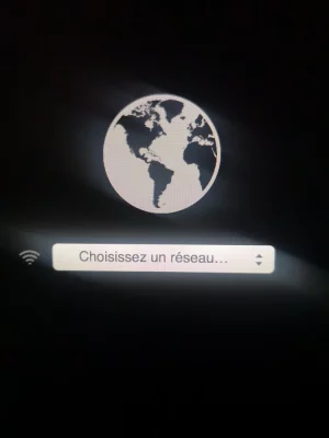

J'ai essayé de lancer l'assistant de récupération en ligne en démarrant avec alt+D, impossible de me connecter à un réseau... Quand je suis sur l'écran en pièce jointe 4, j'ai beau rentrer X fois le mot de pass de mon réseau WiFi, chaque fois ça ne marche pas, j'ai essayé en partage de connexion avec mon smartphone et idem, impossible de me connecter à internet...
Est ce que vous avez une idée du soucis en question...?
