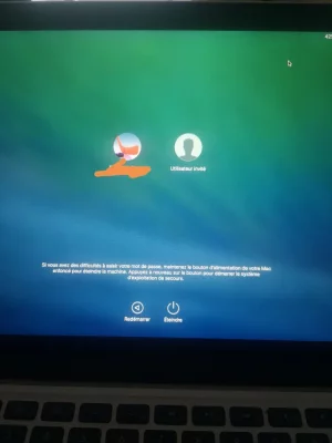

Je possède un Macbook pro 13
ADVERTISEMENT
" 2014 dont je ne me souviens plus quelle est la version de l'OS. Il fonctionnait sans problème jusqu'à ce jour. Depuis aujourd'hui, il m'est impossible d'ouvrir ma session, le problème est le suivant.
Lorsque j'appuie sur le bouton power, le mac s'allume normalement jusqu'à atterrir sur l'écran qui propose les différentes sessions (1ere piece jointe).
Puis je clique sur ma session, je rentre mon mot de passe.
Une fois le mot de passe entré, la barre de chargement apparaît sous le logo de la session comme habituellement.
Mais, lorsque le chargement atteint les 3/4 de la barre, l'ordinateur s'eteint brutalement.
J'ai essayé plusieurs fois d'ouvrir ma session mais à chaque fois le même problème se produit.

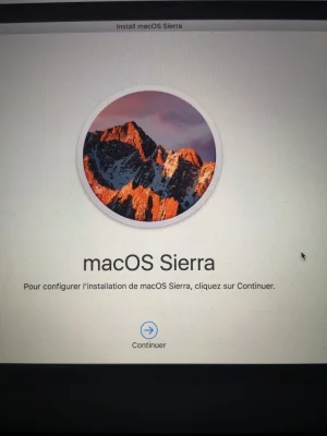

Non je n'ai pas tenté la réinstallation de l'OS. Pour le faire, il faut partir de l'écran qu'on obtient en démarrant le mac avec cmd+R ?
Quitte le Terminal. Dans la fenêtre des 4 Utilitaires macOS > lance l'option : "Réinstaller macOS" => et choisis Macintosh HD comme destination lorsque cela te sera proposé.
- l'OS sera seul restauré - tes données non touchées.​
=> tu n'auras qu'à dire si ça a restauré le démarrage de l'OS et permis la réouverture de ta session. Si ça ne marche pas > il y aura un plan B.

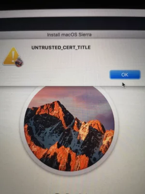

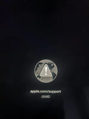

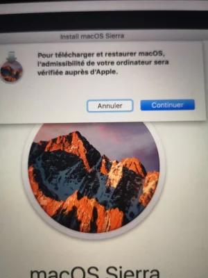

J'ai bien suivi tes consignes, malheureusement je n'arrive pas à réinstaller l'OS. Lorsque je clique sur réinstaller macOS il n'y a pas d'option pour choisir "Macintosh HD" mais une fenêtre apparaît (pièce jointe 1).
Je clique sur continuer, un message apparaît pour me dire que l'admissibilité de mon ordinateur sera vérifiée par Apple (pièce jointe 2).
Je clique alors sur continuer et un message d'erreur finit par apparaître (pièce jointe 3).
Une idée de pourquoi ce message ? Est ce que c'est le moment où je dois contacter Apple ?
