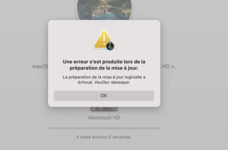

Alors je me suis dit : " Excellente idée !" Je l'ai fait, j'y ai cru jusqu'au bout ... jusqu'a : voir photo d'ecran
Note que le message a changé : je promotionne de problème internet a un problème lors de la préparation ...

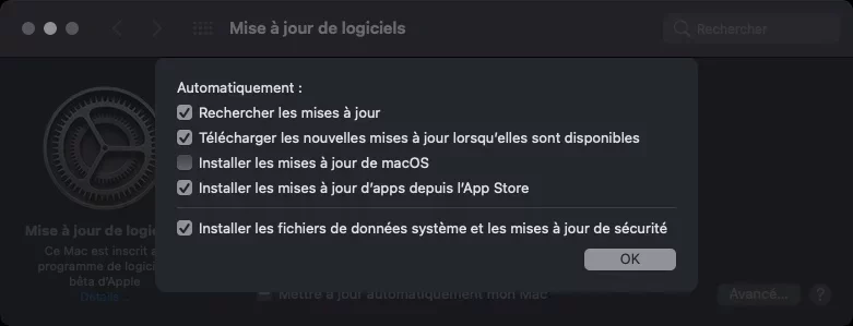

Tu peux essayer comme ça : regarde dans les paramètres avancés de la mise à jour et décoche "installer les mises à jour" si elle est cochée, puis tu télécharges la mise à jour et tu lanceras manuellement l'installation une fois le téléchargement terminé.
Cela avait marché une fois lorsque j'avais eu ce problème.
