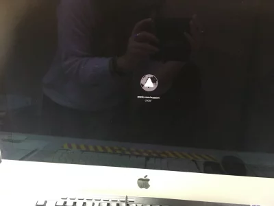

Bonjour Macomaniac,
Le plan A a échoué (cf ci joint) avec une page d’erreur.
Je n’ai pas pris mon MacBook Pro avec moi. Pouvez-vous m’envoyer la marche à suivre pour que je puisse faire toutes les manipulations demain ?
    733,8 KB · Affichages: 158
