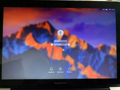

MacBook Pro Problème ouverture session

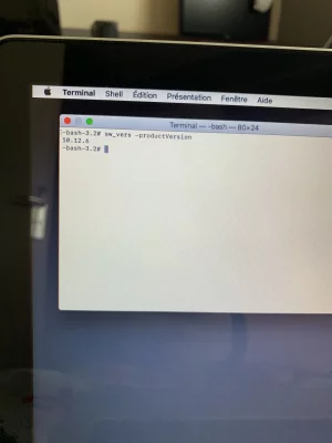

Quitte l'Utilitaire de disque > relance le Terminal et passe la commande :
sw_vers -productVersion
  • qui affiche la version de l'OS de secours démarré (et donc aussi celle de l'OS installé dans Macintosh HD)
C'est l'OS Sierra (10.12.6) -->

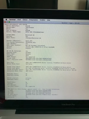

- je me demande en quoi consiste ton blocage de démarrage : corruption de ton identité d'utilisateur ? - corruption de l'OS ? - corruption du système de fichiers jhfs+ (formateur du volume Macintosh HD) ?​
Passe la commande :
diskutil info disk18
  • je suppose que le volume Macintosh HD remonté en dernier lieu => est indexé disk18 (1er index d'appareil vacant)
  • la commande affiche un tableau d'informations sur le volume
Poste le tableau.
Passe la commande :
Poste le tableau.
Pas d'anomalies : volume monté en lecture & écriture > déclaré réinstallable. 68 Go d'occupation.

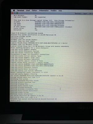

Passe encore la commande :
diskutil verifyVolume disk18
  • la commande vérifie : a) le système de stockage CoreStorage > b) le système de fichiers jhfs+ (formateur du volume Macintosh HD)
Poste l'affichage retourné.
Aucune erreur --> on peut donc exclure la conjecture d'un système de fichiers corrompu (= recelant des erreurs).

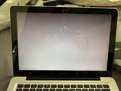

Je me retrouve bloqué avec cet écran gris.
Bon : alors on va passer à la conjecture n°3 = corruption de l'OS.

La réinstallation a fonctionné et m’a ensuite amené à l’ouverture de session avec mon nom et mon mot de passe mais maintenant je suis bloqué sur un écran noir avec le pointeur de chargement. Ça veut dire quoi ?
