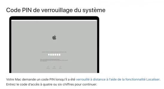

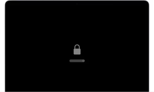

j'ai cet écran je connais le code mais je n'arrive pas à l'entrer même avec un clavier et une souris externe et j'ai aussi l'écran avec le cadenas quand je veut boot sur une clé macOS peut-être qu'en remplaçant le disque dur (j'en ai un autre chez moi) le mac pourrait démarrer non ?
Là c'est simple, ce MBP a été verrouillé à distance...
...et ça ne sent pas très bon... https://support.apple.com/fr-fr/HT204756 . Qui en a fait le verrouillage à distance, car ça ne peut pas arriver par hasard ?
