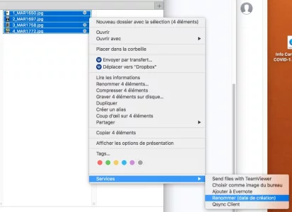

Pour le finder je peux te donner un script automator qui s'utilise via les services. Il suffira sur les images de faire un clic droit services, renommer par date de création et toutes tes images seront avec un prefixe avec la date de prise de vue. Ce fichier est à mettre dans user/bibliotheque/services.

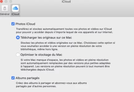

Bon je n'ai jamais remarqué de problèmes de pertes de photos dans ma bibliothèque photo Icloud, elle pèse près de 400 Go.
Par contre, si tu as coché la case Optimiser le stockage du mac, tes photos orignales ne sont pas dans ma bibliothèques sauf celles que tu as téléchargées pour les modifier.
La méthode décrite par Ericse fonctionne toujours et est meilleure qu'aller fouiller dans la bibliothèque, quand tu fais l'exportation, tu dois cocher la case exporter les fichiers originaux non modifiés, sinon tu vas recevoir un média optimisé.

@lepetitpiero j'ai téléchargé ton script. Je l'ai mis dans ~/Library/services via la fenêtre de commande car le dossier est caché sinon sous Mojave. Mais peut-être me suis-je trompé d'endroit car
1/ je ne vois pas de menu contextuel "services" avec un click droit
2/ si je passe par le menu du haut il n'y a rien non plus...
En PJ des copies d'écran où l'on voit bien les problèmes soulevés

Pour le stockage, cela dépend de ta version d'OS. Dans les OS précédant, les originaux étaient stockés dans un dossier master de mémoire. Il y avait même une époque où c'était via des dossiers d'import.
Mais dans la dernière version de Photos sous Catalina, ces fichiers sont dans le dossier originals, ils sont renommés et classés dans une logique de dossier Hadécimal. Donc tu peux aller les chercher directement là, mais tu n'as pas le nom de fichier original, et ils ne sont pas classés suivant des prises de vues, ou dates, ...
Si dans tes préférence de Photos, tu as coché "télécharger les originaux sur ce Mac", tu les retrouveras là, avec un autre nom.
Si tu as coché Optimiser le stockage, tu auras des médias optimisés, et il téléchargera la version complète si tu en as besoin.
La meilleure façon de les récupérer, reste l'export via Fichier/Export/exporter l'original non modifié ..., Tu recevras la photo comme elle a été introduite sur le cloud.
